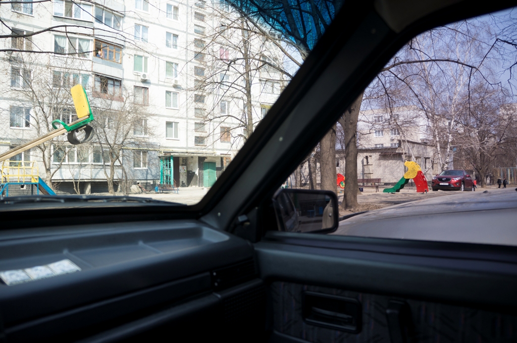

Вчера был куплен новый уплотнитель (320грн)
Старый уплотнитель срезан.. стекло извлечено)).
Далее: проем и ребро в отличном состоянии, за исключением угла с водительской стороны(там где обнаружена течь)
обработка ребра и угла мовилем + мастика(в углу авто пластилин с завода не домазали facepalm )
При надевании уплотнителя на стекло канавку в резинке промазал герметиком - facepalm это была жопа... Мало того что он весь повылазил, так еще при спешке надеть уплотнитель побыстрее, надавил на стекло и получил трещину сверху донизу cry (надкол был там где зеркало клеится - вот с того места оно и стрельнуло). Психанул и решил покупать новое стекло
Самый гемор было вытирать герметик с нового уплотнителя (сегодня утром оказалось что он лучше снимается с резины когда застыл)
Стекло сверху затемненное, и как сказал продавец: с атермальным покрытием (780грн)
Утро, выспался, решили с товарищем не пороть гарячку, потихоньку одели уплотнитель на стекло, затем промазал край бортика силиконом в местах где дренажные отверстия и мылом проем, чтобуплотнитель легче сел. поставили стекло за 20 -30 мин))) теперь опять жду дождь или мойку.. Фото вечером.
Впечатления от стекла: изнутри незаметно совсем, что оно темнее родного, а снаружи значительно темнее. днем все отлично видно(чуть уменьшился обзор спереди из за темного покрытия на стекле ~ 4 см)
Описание: имеется дыра(где протекало) - не домазана автопластилином и следы от ржавых потеков (легко вытираются)
