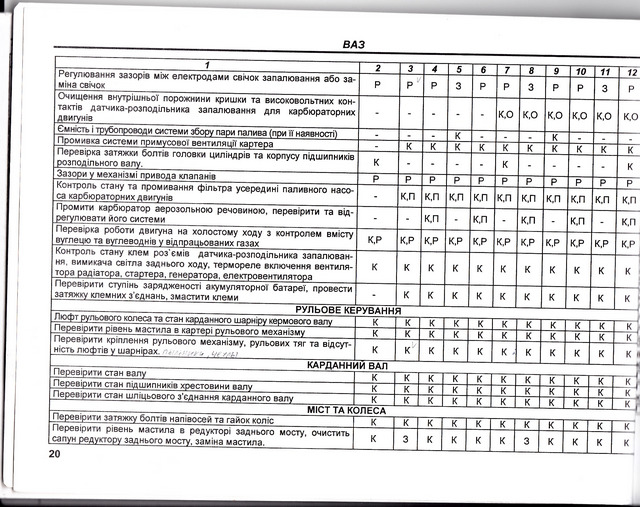

Я также, но не сам. А вот интересно, есть цифры: 45, 30 и 10, (да, да, у меня в сервисной книжке через 10ткм
). Какой интервал считать правильным?
Добавлено спустя 9 минут 11 секунд:
Вспомнил. Мастер, который мне регит, говорил, что если любишь хорошо крутить или стоит ГБО - 10ткм, обычная езда - 15-30ткм, в зависимости, что показала предыдущая регулировка. Как-то так...

TDream писал(а):у меня в сервисной книжке через 10ткм
Это книжка для классики.
TDream писал(а):если любишь хорошо крутить
те же 30.
TDream писал(а):стоит ГБО - 10ткм
Около 15.Желательно правильно под ГБО двиг. настроить.
А вот и не угадал, ля-ля-ля!
Это сервисная книжка моей машины, от ЗАЗа
TDream писал(а):Это сервисная книжка моей машины, от ЗАЗа
Странно.Двигатель-то для него все равно на ВАЗе изготовлен,а не в Мелитополе!
Это что же в нем испортить нужно,чтобы регулировать в 3 раза чаще?
Веретенку вместо моторного масла лить что ли?
Если не трудно,кинь фото этой инструкции к нам на форум.

т808 писал(а):фото этой инструкции
2-й столбец 1-2ткм, 3-й - 10ткм, 4-й - 20ткм и т.д.

TDream писал(а):да, да, у меня в сервисной книжке через 10ткм
скан давай в студию 10тыков.
по сабжу через 10 тыков лазить в голову нет даже никакого резону, никакие зазоры за 10тыков не уедут, опять же если голова собрана не кривыми культяпками и не из алюминиевых ложек вылитая.

Dranik писал(а):скан давай
Выше

TDream писал(а):т808 писал(а):фото этой инструкции
ты гонишь, это для классики...у нас на следующей странице.
первая фотка - это фотка книги по эксплуатации
вторая фотка - это фотка сервисной книги, она совместная с классикой, но техрегламент на передний привод на следующей странице.
