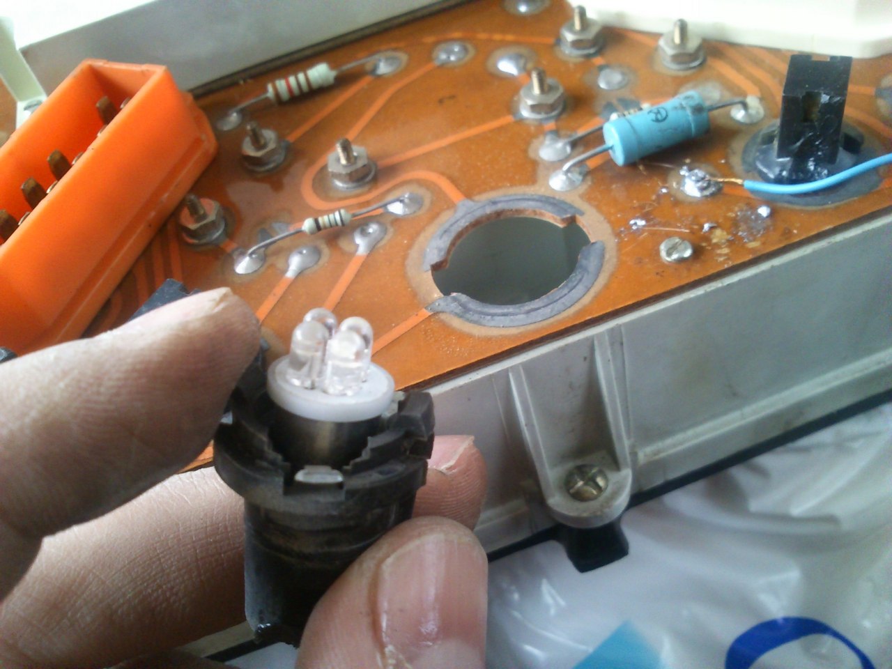

Вот фото задка приборной панели. И фото лампочки лампочки заряда аккумулятора.

Лысик
Сообщения: 12146
ABBAC писал(а):Вот фото задка приборной панели.
а вот это-то сделал?
т808 писал(а):Включи зажигание,загорятся лампы АКБ и масла.
Сними с генератора фишку провода возбуждения.
Напиши погасла ли лампа АКБ,или горит вполнакала.
ABBAC писал(а):И фото лампочки лампочки заряда аккумулятора.
сам диоды вставлял?с какой целью?)
А вот и причина отсутствия возбуждения гены.
Выкини этот светодиод, поставь вместо него обычную лампу на 2Вт и будет тебе счастье.

ABBAC !
Видишь в правом верхнем углу платы приборки зеленый резистор,под которым плата уже обуглилась от его перегрева?
Этот резистор нужно выпаять оттуда и припаять его к дорожкам идущим на лампу АКБ.

Yurik 999 писал(а):А вот и причина отсутствия возбуждения гены.
Поменял светодиод на обычную лампочку на 3 Вт и, урааа!, все заработало на ура.

Зря ты так легкомысленно отнесся к резистору на твоей приборке.
Если пока её ещё не установил,то хотя бы ОТКУСИ этот резистор совсем!!!

Цитата: Зря ты так легкомысленно отнесся к резистору на твоей приборке. Если пока её ещё не установил,то хотя бы ОТКУСИ этот резистор совсем!!
Вы меня не пугайте((, а что может случится если оставлю, вроде как работает все

ABBAC писал(а):вроде как работает все
даже самое надёжное устройство ломается при неправильной эксплуатации.
лампочка и резистор не только индикация незаряда АКБ но и цепь питания РН при пуске.

ABBAC писал(а):Вы меня не пугайте((, а что может случится если оставлю, вроде как работает все
Не пугаем.
Работать то все работает, просто этот резистор постоянно и очень сильно греется... А вот нужен этот резистор лишь в одном случае: что бы лампочка в приборке засветилась в пол накала, если от генератора оторвется провод возбуждения.
Лучше перепаять его по рекомендации
т808, или хотя бы выкусить, пока он еще угол платы не сжег.

Значит надо его убрать, надеюсь там еще все нормально. Разбирать тоже не охота, столько волокиты)))

ABBAC писал(а):надеюсь там еще все нормально.
Судя по фото - не очень.
В правом верхнем углу (под этим резистором) плата уже подгорела (черное пятно).
