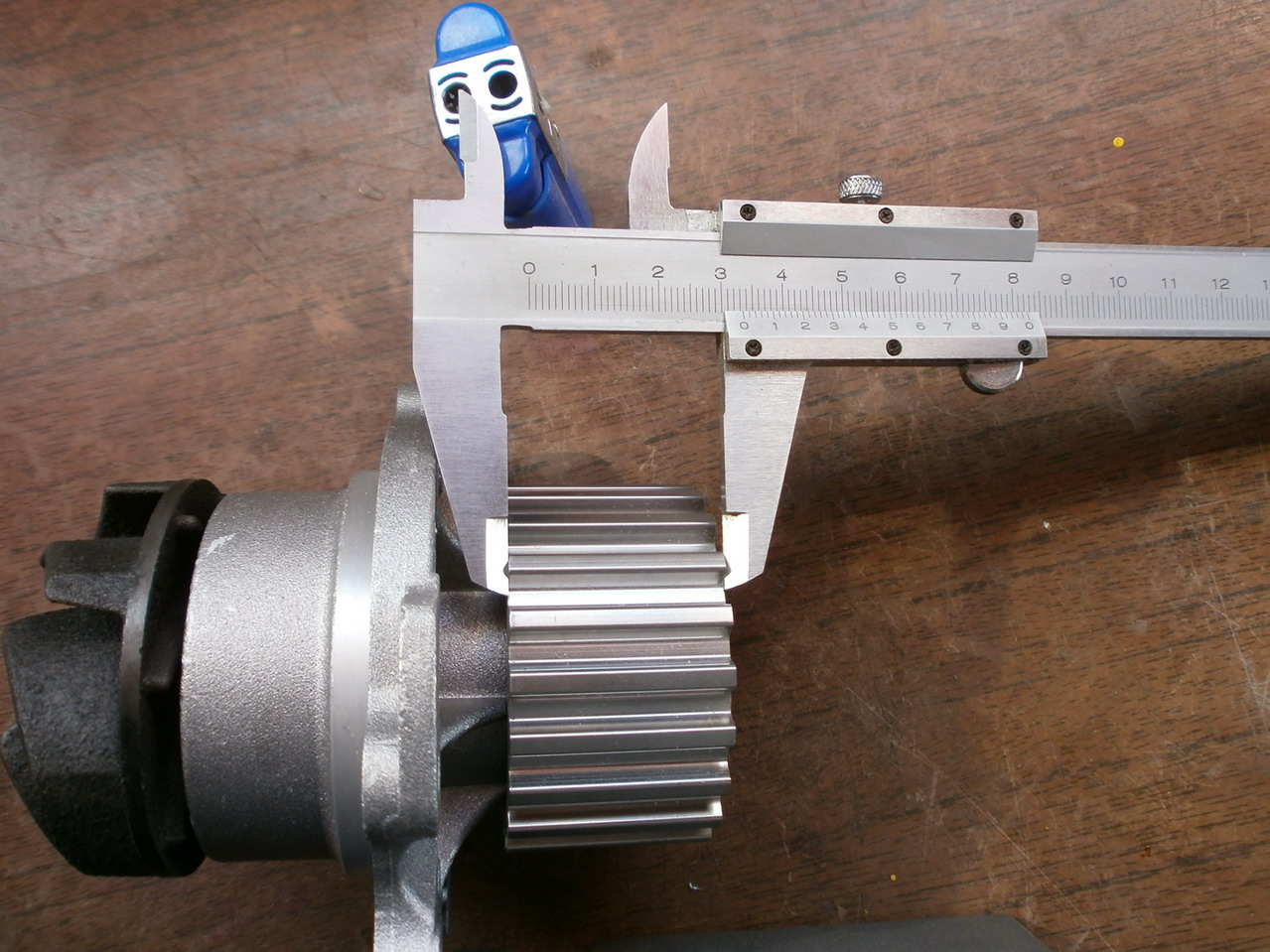

Цифра, вот мои фотки с размерами Р625 для 124-го двига, мож пригодится
1 084.jpg |
304.01 KB |
491 раз(а) |
1 085.jpg |
289.17 KB |
388 раз(а) |

У меня стоит P625 на 1,5 8кл. Ничего нигде не цепляет. Ремень не сползает. Ставь смело.
