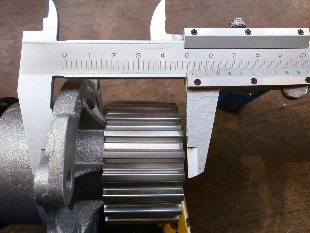

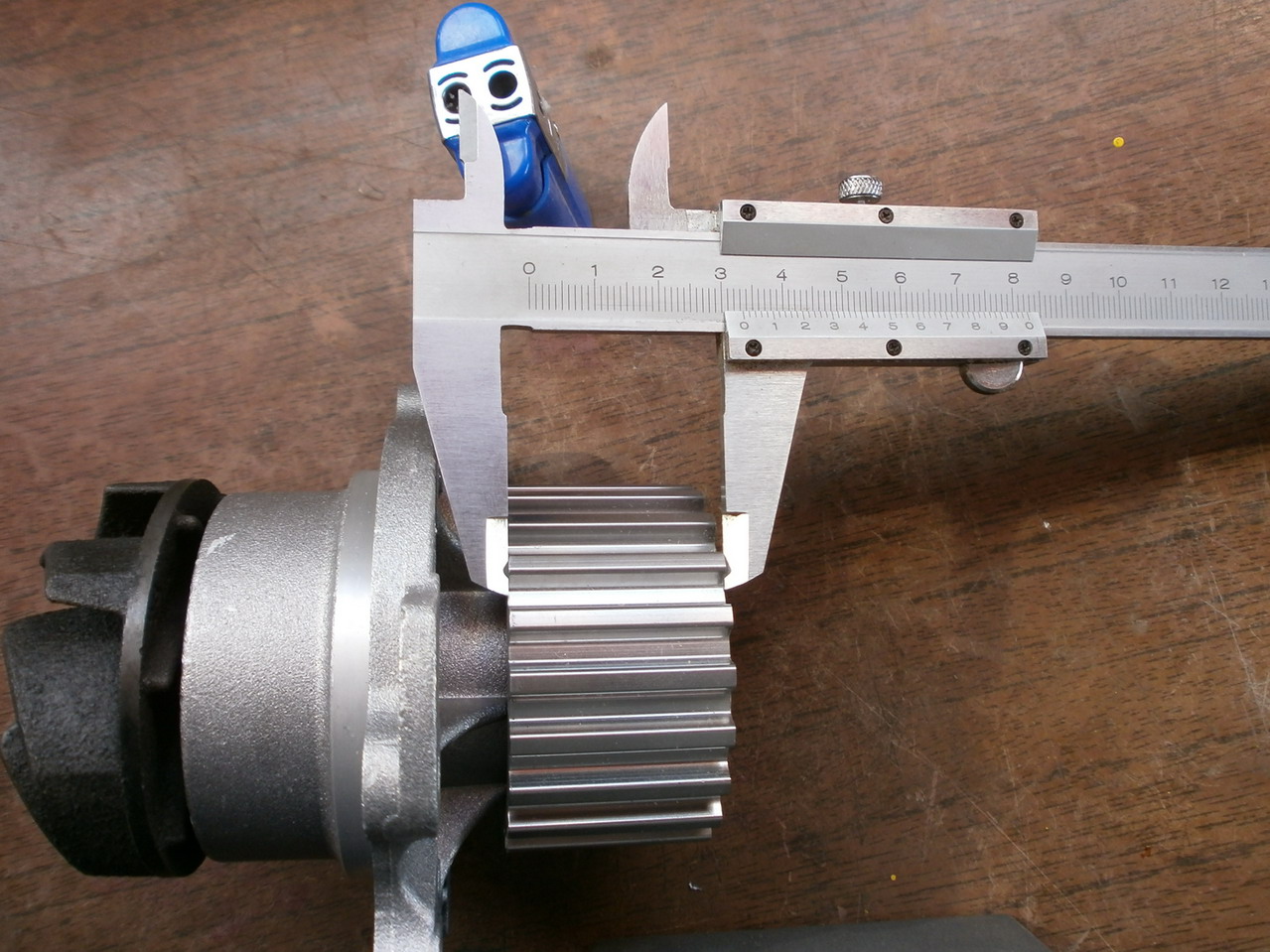

Цифра, вот мои фотки с размерами Р625 для 124-го двига, мож пригодится
| 1 084.jpg |
304.01 KB |
519 раз(а) |
| 1 085.jpg |
289.17 KB |
410 раз(а) |
