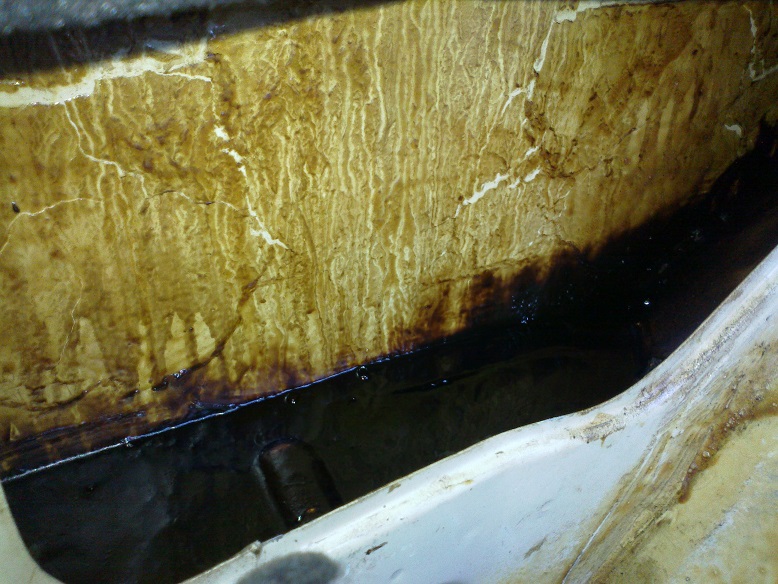

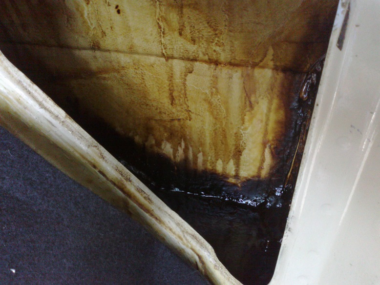

обещал фото..правда получилось только свою,т.к. фотик забыл,а на телефон в гараже плохо видно. На фото ниши задних крыльев,вертикальные стенки вымазаны мовилем,на дне и 2см от низа по стенкам нигрол.Где видно арку из багажника-Динитрол 77В вроде.
Описание: левая ниша
Размер файла: 206.21 KB
Просмотрено: 198 раз(а)
Описание: правая ниша
Размер файла: 176.55 KB
Просмотрено: 209 раз(а)
Вот в нишах этих хотелолось бы, шоб не плескалось, и к рукам не бралось, но и не высыхало... Как и всё днище в салоне, впрочем, хотелось бы того же... Very Happy
Лысик
не плещется! gpn
