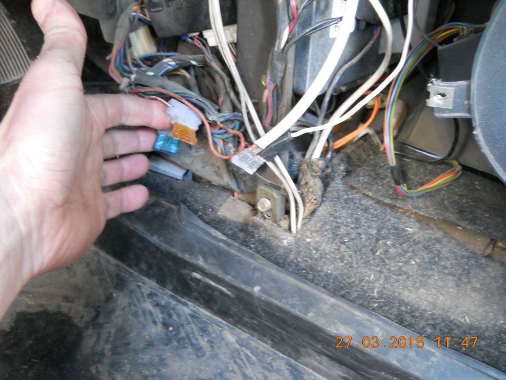

да прямо на проводах висят.машина 2002 года.
alex po. писал(а):у правой ноги водителя панелька откручивается.
Где здесь преды,тем более на обогрев стекла и прикуриватель?
Они в ЧЯ F4 и F7.

Не получается вставить.Что то с пикселями не так.
Вот они.

alex po. писал(а):Вот они.
что то сомнительно.
это или ЦЗ или сигналка.
ну на крайняк самоделка .

alex po.
ШТО. ЭТО. ЗА. УЖОС.
Это какой-то колхоз, а сами преды - дешевый кетай с неизвестным током перегорания.
