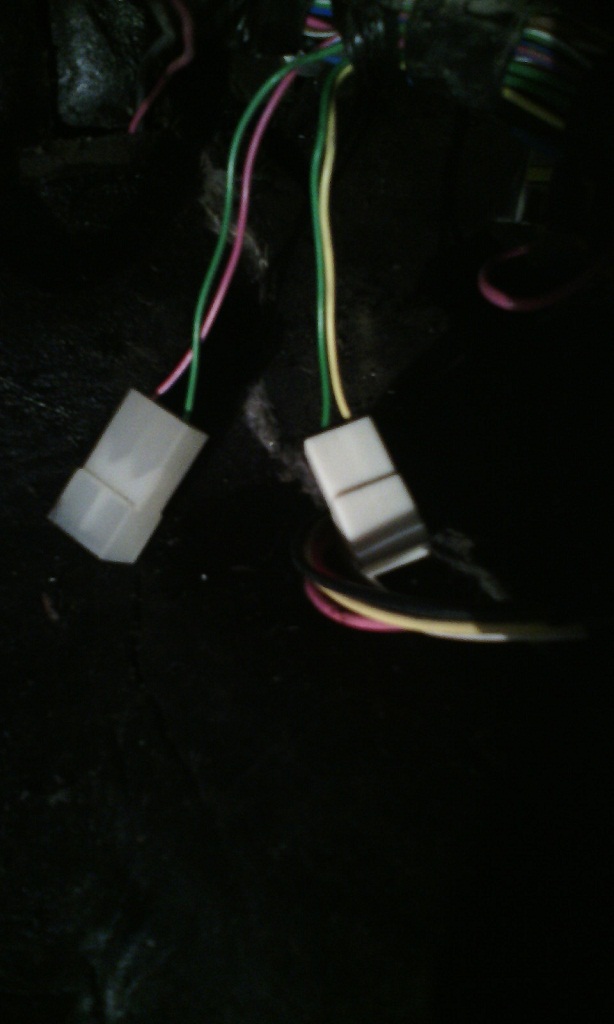

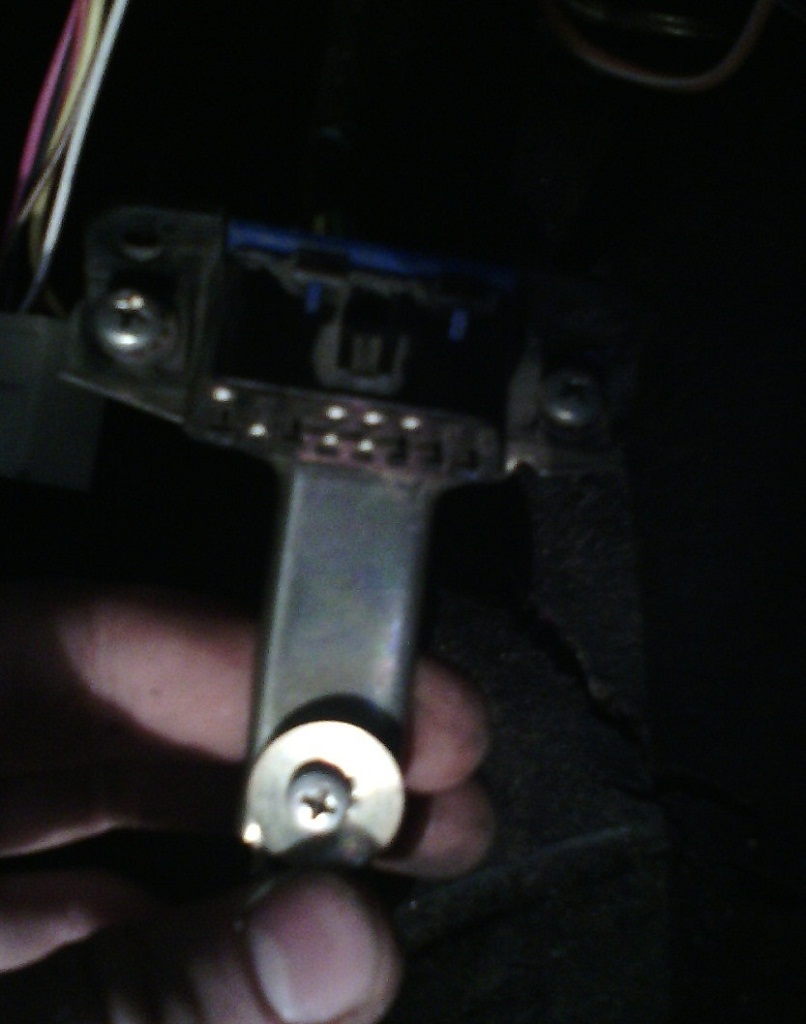

Доброго времени! Прошу помощи в опознании
| IMG_20150506_204906.jpg |

| IMG_20150506_204939.jpg |

Первое фото немного непонятно где это стоит и что это, а вот второе фото если память не изменяет, один разъем для подключения кондера, а другой АБС

Первый диагностический

Brain164 писал(а):Первое фото немного непонятно где это стоит и что это, а вот второе фото если память не изменяет, один разъем для подключения кондера, а другой АБС
это все в районе эбу
что на АБС и кондер по паре проводов идет?

Да по два провода.

желтый и зеленый подключаются к контактам диагностики системы АБС и идут к диагностическому разъему под рулевой колонкой.
