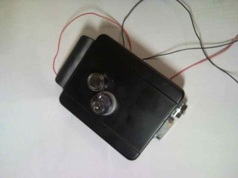

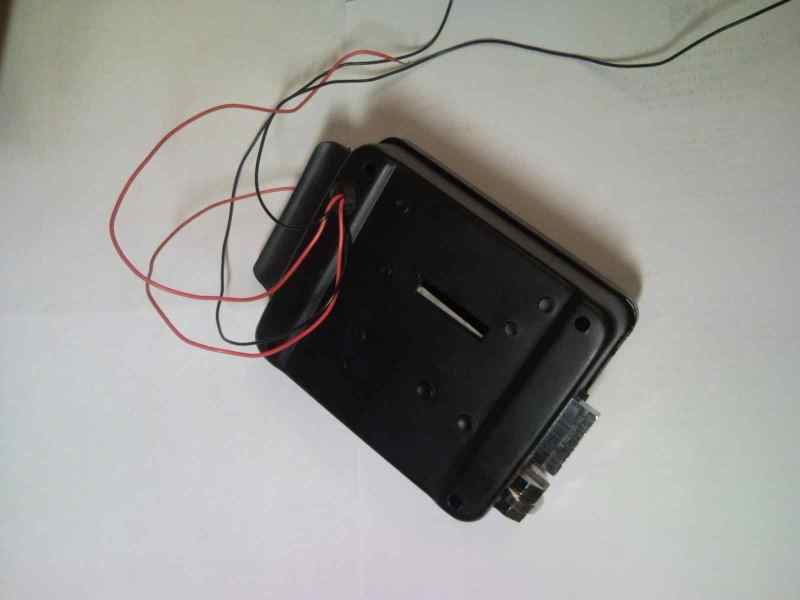

У меня в эксплуатации есть не маленькое количество таких замков.
Плюс данного замка:
- не требуется ни какого усилия на разблокирование запорного ригеля
- возможно открывание двери (после разблокирования ригеля) путем надавливание на дверь. Да бы освободить, зажатый отсутствием люфта самой двери, ригель.
- дверь закрыта при пропадании и появлении питания
- ригель открывается сам после разблокировки (такова механика замка)
- очень маленькое напряжение открывания блокировки (а значит АКБ небольшой емкости)
- прекрасно работает вообще без личины под ключь
Огромный минус:
- очень короткий запорный ригель

g8o8r8И самое главное забыли-как называется модель?
g8o8r8
Сообщения: 986
Откуда: Лен. обл.
Авто: ВАЗ 2104, ВАЗ 21114
123
