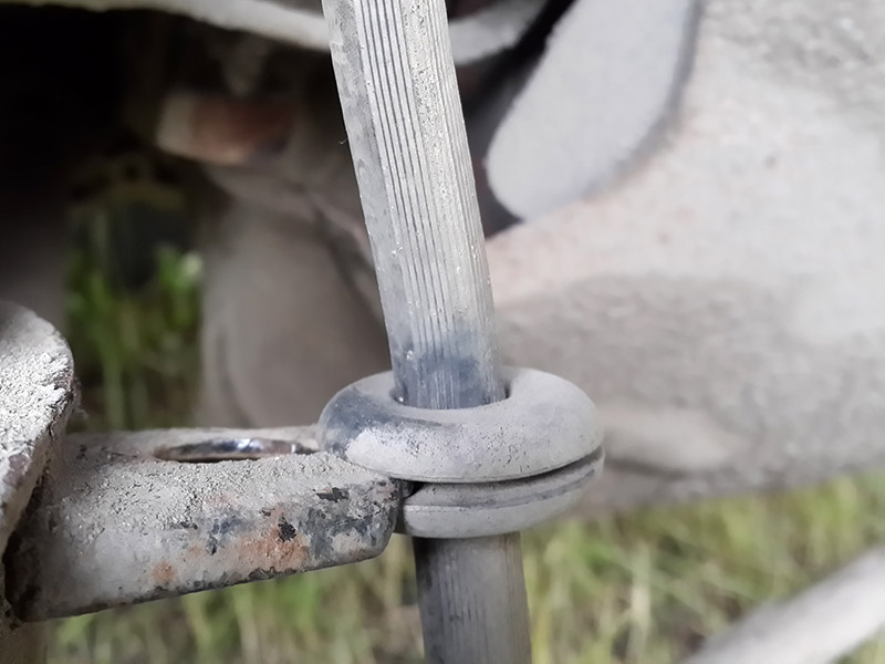

Машине ровно 4 года, пробег 40 тыс.км.
При замене передних колодок обнаружил, что левый шланг потрескался, а правый еще как новый.
Такое на моих машинах в первый раз. Если учитывать, что АвтоВАЗ левак не ставит, наверное, слева поставили шланг, который лет 10 на складе валялся...

Сообщения: 42131
Curiousman писал(а):Машине ровно 4 года, пробег 40 тыс.км.
менять всё равно парой, и лучше сразу ставить импорт.

Dranik писал(а):менять всё равно парой, и лучше сразу ставить импорт.
Когда-то ставил FENOX - один прослужил 55 т.км, другой 70 т.км.
Ставил TRANSMASTER (Китай) - так с ними и сдал машину в утиль, на тот момент прошли около 70 т.км, и никаких трещин не было.
Еще ставил БРТ - если не левак, тоже нормально служат.
А какой импорт ты бы посоветовал?
