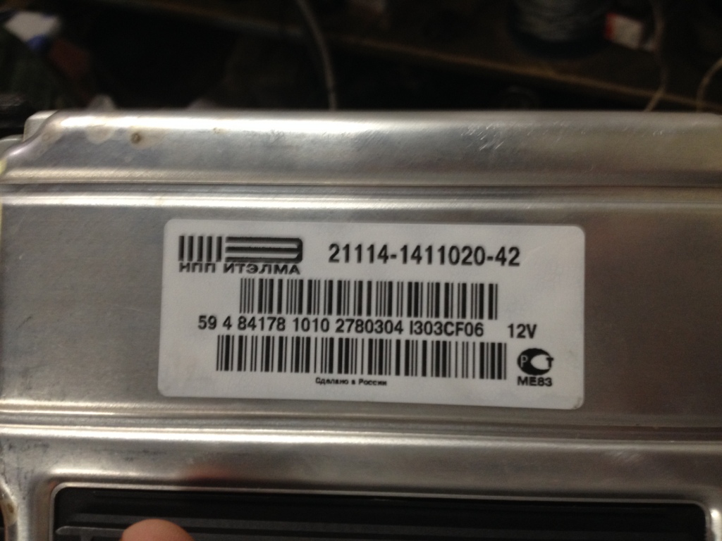

АРКАША писал(а):Ivan1137 писал(а):может быть что схема не верная или жгут не от той машины положили?
Что бы точно знать схему , надо точно знать модель машины и комплектацию , какая ЭСУД , или маркировка ЭБУ .
Добавлено спустя 17 минут 48 секунд:
mdiman21043 писал(а):АРКАША писал(а):Если отключить разъём с ДТОЖ (двухпроводной на термостате) вентилятор срабатывает , или хотя бы реле вентилятора ?
ога кстати.
Если его снять то должна врубиться малая, а если его коротнуть то должна включиться большая, т.к. мозг решит что очень жарко.
делали: и в итоге тишина
