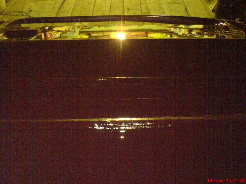

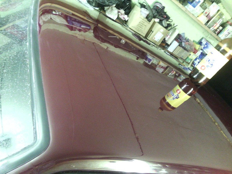

Короч, сегодня глянул на свету, чего с крышей получилось. Тот же трабл что и с капотом на первый раз было. Блестит, но какую то ступень абразива в темноте пропустил. Из за этого "протектор". Ну, уже проходили все это, нормально вышкуривается. От погоды зависит смогу ли шоркнуть в конце сентября. Не смогу, тож бог с ним. В принципе сойдет. Не критично. Весной шоркну. Drinks or Beer
Корч, еще не зима, погода позволила, сегодня дошоркал. Drinks or Beer Пришлось по новой весь цикл пройти. Хотя бы за месяц вика высохла, и на мелких абразивах скатывать перестало. Технология вроде отработанная уже. Раз начинал с 800, значит 1000 на жесткой (чисто косяки подправить если остались) 1000 на мягкой, (на моей машинке бигудей меньше) 1200, 1500, на мягкой. На 1500 не то что бы скатывает, но забивает косяки, хз как объяснить Pardon Ток то пофиг, но очень наглядно. Но это видеть надо. pst Абралон 2000-3000. Хз может и не надо, но в честь закрытия сезона сделал по науке. Drinks or Beer Пасты. 74, на белом круге. Круг развалился в труху. С одной стороны кругу два года, с другой стороны ну, не так много я им и работал. Опять же, если все дубли посчитать, то в сумме на полную машину хватило бы. mosk 75я на розовом, (оранжевом) круге. Ну вроде есть разница, вроде лучше, но я то уже проверял в прошлом году! Эта красота до первой мойки! pst Ну хрен с ним, развлекаемся же?!! 76я, Поскольку к вечеру заморосило, пришлось в гараж заехать. Рука дольше пол-крыши не достает. Значит в два приема. Smile Сделал половину, Ходил-ходили вдвоем вокруг, так и не заметили разницы. Или я что-то не так делаю, или это сказывается на более жестких покрытиях. На вике и на 75 норм, ( Wink и на 74 не страшно mosk ) Ну хрен с ним. На 77 точно забил, времени жалко, хоть она и есть. Косяки! Поскольку вырезал все очаги ржавчины на крыше, после ямы шпаклей забрасывал. Пока матовое было, вроде и не видно. Вышлифовал в состояние лысой коленки, стало играть на свету. Ну. Т.Е. Если не покупать, то все збест. А если ходить воркуг, и смотреть под малыми углами, то не то что бы ямы, я так, легкий целюлит pst Играет свет волной на месте зашпаклевки. Видимо все равно усадка есть. По пост эффектам пыли (и летающей живности, а было ее до фига mosk ) Когда эта хрень происходит, остается кратер. Как вулкан. ХЗ почему так. Верх то сошкуривается, а точка остается. Но опять же! Что бы это увидеть это нужно знать куда смотреть и под каким углом. Я знаю. pst Корч, норм. все болемене. Для бюджетной покраски сойдет. Drinks or Beer Снимки опять дрянь получились. В темноте. Но! Хотя бы видно отражение этикетки бутылки! Там по сути зеркало. А корявости, это отражение корявого потолка. Балин!!! facepalm pst Короч, все хорошо вышло. Smile Может сумею нормальные фотки днем положить, пока на мойка не испортили pst
