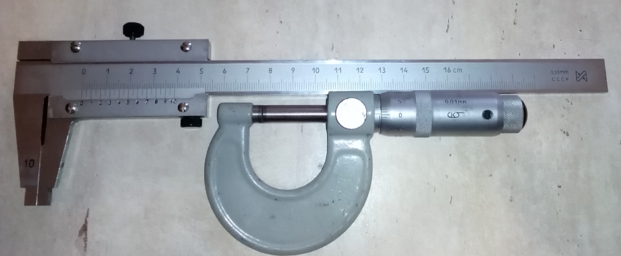

Рена
Suse писал(а):
полотно ножовочное 0,75 вроде по метталу ножовка
Натянутое на ножовке от 0,61 до 0,65.
Измерял этим
Размер файла: 701.92 KB
