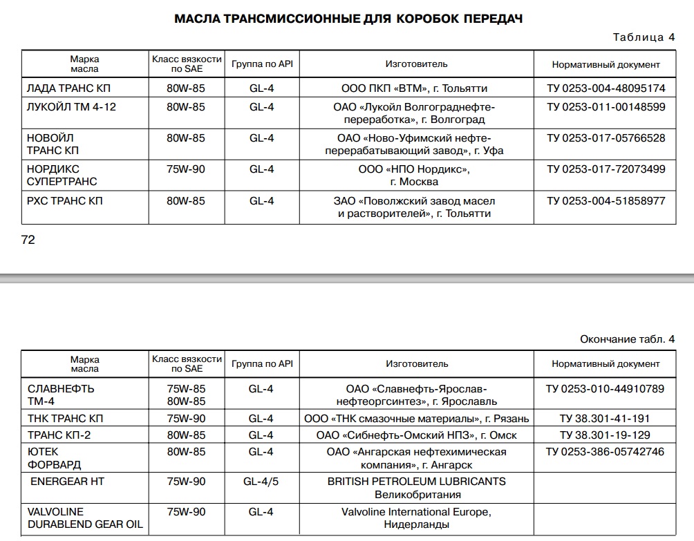

А инструкцию посмотри внимательно :

Размер файла: 67.33 KB
Просмотрено: 1051 раз(а)
Размер файла: 244.48 KB
Просмотрено: 1025 раз(а)
