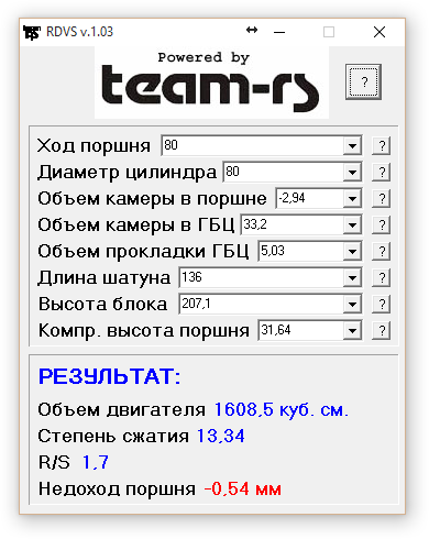

Итак, была у меня мысль попробовать как-нибудь осовременить мотор классики - облегчить поршню и поднять СЖ, все-таки это база, а остальное - доработки.
Порыскав по интернету, увидел, что в блок 21011 ставят колено 2103, короткие шатуны и поршни сток. В итоге объем 1.6, хорошую СЖ, но тракторность двигуна и родные тяжелые поршни.
"А разве нельзя оставить родные шатуны, колено 2103, и подобрать какие-нибудь поршни покороче и, заодно и полегче?", подумал я и, погуглив, вроде бы нашел вариант, о котором хочу спросить у вас, а затем и опробовать на себе.
Это поршни от мотора BMW M50B20TU, диаметром 80мм, отверстием под палец 22мм и компрессионной высотой 31.64мм.
С помощью программы, выложенной где-то тут на форуме, посчитал объем, СЖ и R/S.
РАССУДИТЕ пожалуйста, прав ли я, или может где-то ошибка есть, а то неохота деньги тратить на неправильный расчет ))
P.S. Ах да, вот ссылка, откуда взял объем вытеснителя поршня BMW http://www.e30club.ru/forum/index.php?topic=12768.0
Описание: Это вариант, если просто воткнуть колено 2103 с поршнями BMW и расточив блок до 80мм, СЖ получается ДИКАЯ ))

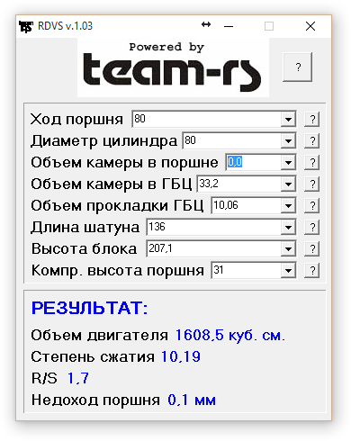

Описание: Это вариант, если сточить поршень до высоты 31мм, и поставить прокладку ГБЦ 2мм вместо 1мм

В расчетах, указано, что объем камеры сгорания в поршне со знаком минус ? т.е. как я понимаю поршень имеет сферическую форму? Поршня имхо лучше новые причем не важно литье или же ковка.

1. Все верно, на этих поршнях присутствует вытеснитель, форма не сферическая.

Если коротко про степень сжатия. Собирал мотор со СС 12, заводить нужно на 98 бензине, ездить только на газу иначе детонация, конечно, можно отстроить, но углы совсем маленькие. Для пропан-бутановой смеси оптимальная СС 12, для метана больше (не прорабатывал данный вопрос), Дальше, при высокой СС могут возникнуть проблемы с зажиганием смеси при некоторых режимах работы двигателя.
Для себя решил оптимальная СС 11-11,5 т.к. позволяет не так требовательно подбирать бензин в случае окончания газа и отсутствия 95.

Спасибо, буду рассчитывать, чтобы степень была около 11.
