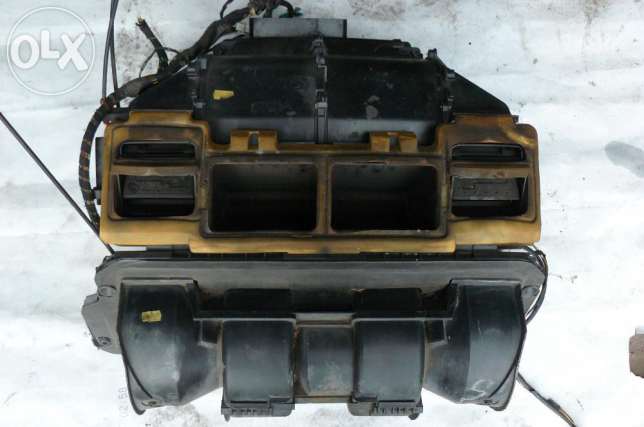

из десятки Е34 не получится , но можно улучшить работу моторчика(смазать подшибники, заменить щетки, усилить проводку чтоб был минимум падения напряжения...) , проверить и уплотнить все стыки в печке и воздуховодах (вариант гофрошланги)
вот он ино

1973qwert
Сообщения: 2709
Откуда: Барнаул
Авто: Ваз 21901
4K6RMA
а чем собственно отопитель матрехи (а на фото конкретно отопитель ) хуже чем тот что вы тут выложили ,ни чего кардинального в отличии я не увидел
я свой снимал и честно был удивлен соединениями частей отопителя. думал счас я радиатор заменю да и все стыки на герметик залью. а после скотчем серебристым снаружи обклею. оказалось все как у девочки.
канавки с ответками на твердую пятерку. внутри уплотнитель как на рессивере пластиковом. (система та же) заслонка дюраль обрезиненная все там идеально сделано и работает так же.
вот то что дальше действительно требует герметезации ну так шумоизоляция для ваза это обязательное действо. так что панель все равно снимать. заодно и все загермитизировать.

1973qwert писал(а):а чем собственно отопитель матрехи (а на фото конкретно отопитель ) хуже чем тот что вы тут выложили ,ни чего кардинального в отличии я не увидел
Один спроектирован для прокачки определенного объема воздуха определенной температуры, другой - по принципу "абы вместился в габариты кузова и как можно проще и дешевле".
На Е34, кстати, печки далеко не самые удачные, особенно сименсовская.
