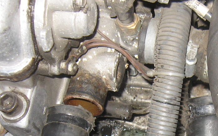

Ажур
Бортового компьютера у меня нет, тогда в комплектации 2111 их не ставили. А датчик в инжекторе такой есть(см. его внешний вид на ссылке на сайт магазина Кемп103-http://kemp103.ru/search/?q=2112-3851010) и вложенные фотки, - именно по его показаниям происходит включение вентилятора. Конечно он не лично его включает, а только управляет включением. В конечном счете вентилятор подключает к электропитанию исполнительное реле, но данные о температуре ОЖ поступают с этого датчика. Кстати, наверное, и реле может вносить свой вклад, - не срабатывать в нужный момент, если у него залипают контакты?
Вообще то я просил ответить не всех, кто даже не знает матчасть, не знает, что такой датчик в авто есть, а кто лично их менял и имеет какой-то статистический опыт по долговечности датчиков того или иного производителя.
Совет - покупай любой мне уже дали продавцы, которым все-равно, лишь бы продать.
На везение я не люблю рассчитывать, потому что мне обычно не везет. Поэтому и поставил дублирующую кнопку включения вентилятора для невезучих случаев.

Женя 21063
да можно было не показывать фото, все знают что он есть просто он не напрямую включает вентилятор а через эбу.... а товарищ во втором посте просто решил с умничать
