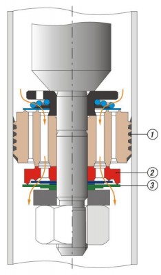

Прекрасный чертеж, это клапанный механизм очень удобный для регулировки и ремонта. И у корейцев они одинаковые от гетца до туксона, отличаются только диаметром поршня.
Не согласен только с тем , что перепуск здесь обозначен с пружиной( витой), а у них там пружинный диск. Ну . да ладно это не важно. И еще эти поршни легко ставятся и на наш шток и наоборот. Отбой увеличивается убиранием самого мелкого диска в стопке №3.

марсиянин писал(а): да ладно это не важно. И еще эти поршни легко ставятся и на наш шток и наоборот. Отбой увеличивается убиранием самого мелкого диска в стопке №3.
а где их брать? ![Smile](images/smiles/smile.gif)
марсиянин писал(а):Прекрасный чертеж,
Я его где то содрал,уже не помню.марсиянин писал(а):Отбой увеличивается убиранием самого мелкого диска в стопке №3.
Точно. Так и делал-без нижнего диска площадь опоры среднего увеличится и он станет жестче.марсиянин писал(а):Торантино, научности у вас хватило. Мне и так понравился язык изложения, редко встретишь технический язык. Сейчас в основном преобладает коммерческо- менеджерский язык и рекламные обещания.
Спасибо,я польщён.

Я его где то содрал,уже не помню..
Это монро, но очень напоминает корейский клапан. Отличается перепуском
