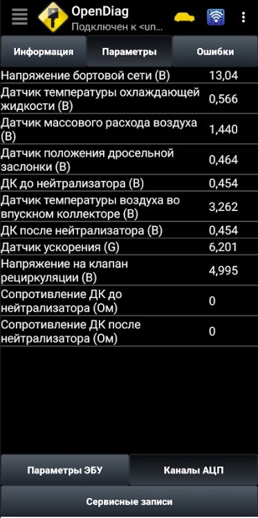

#7: Автор: -Viewer-, Откуда: Тульская область
Добавлено: 17 Января 2022 20:56 |
Правильно понимаю, что ДК - труп? Комп показывает 0.454 В на нем.
#8: Автор: NAUexx, Откуда: Ивановская область
Добавлено: 17 Января 2022 21:31 |
Правильно понимаю, что ДК - труп? Комп показывает 0.454 В на нем. Это на ХХ, полностью прогретый мотор (88 градусов)

#18: Автор: NAUexx, Откуда: Ивановская область
Добавлено: 17 Февраля 2022 10:12 |
Этокакэтотакэто?
Проводку от разъёма ЭБУ до разъёма ДК проверяй.
И да, выводи в параметрах график работы ДК. Вот если на нём вместо "кривулины" увидишь ровную линию на уровне 0,45 Вольт, то либо проводка, либо сам датчик дохлые.
