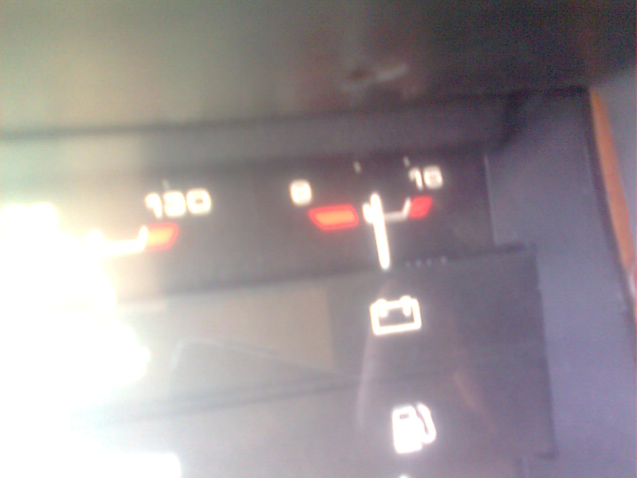

у меня постоянно щас именно стала заводишь заряд на 8 .газу даешь поднимается на деление (половина которая)и дальше не идет)......

Протягивай массы, а напругу надо мерить на клеммах аккумулятора.

протягивать массы...уже все протянул массу аккума ..массу там сям))осталось ток под панелью все рассмотреть)_ну это наверно выходные и в гараж))))))))))))снимать панель смотреть)
