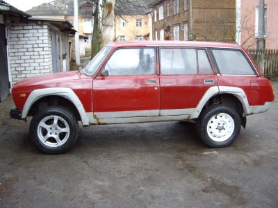

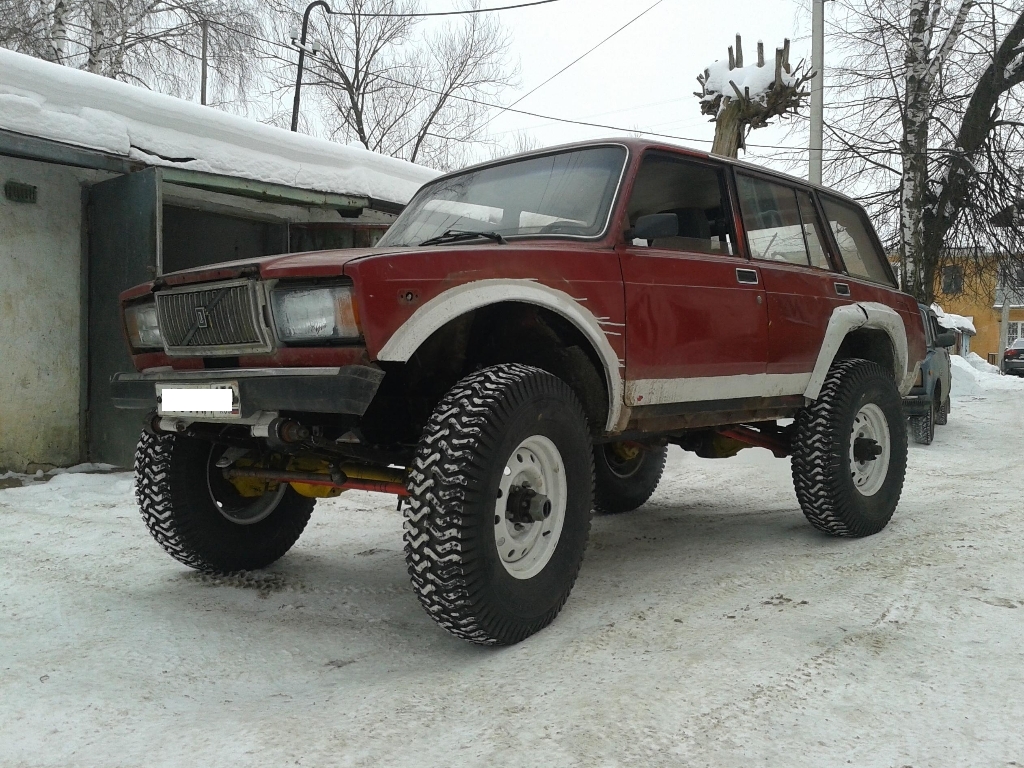

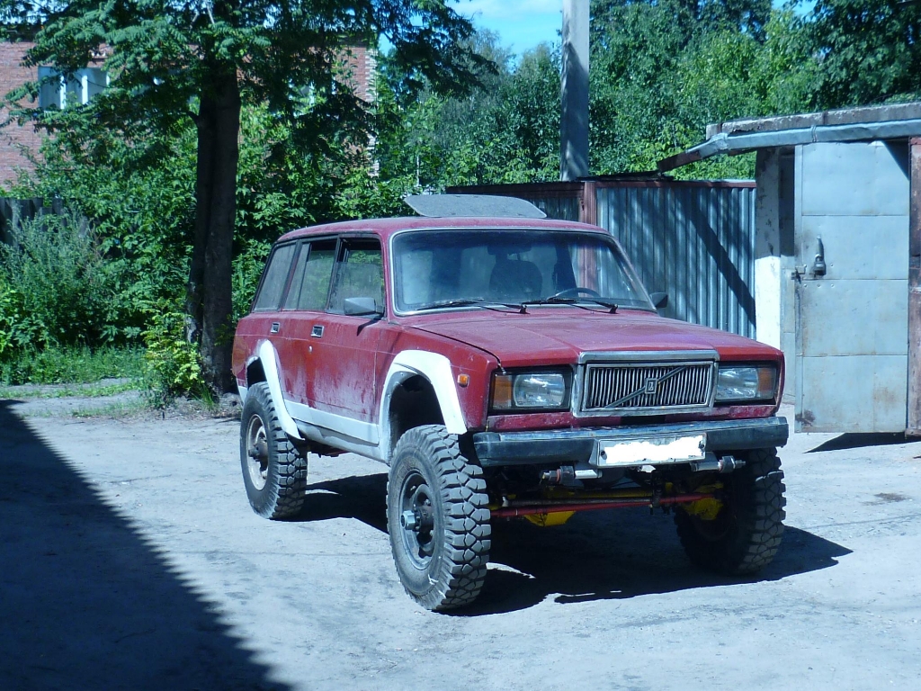

Дело в том, что я 6 лет назад прошёл эту школу, несколько раз усовершенствовал свой тарантас, он пережил 3 типа подвески и 3 двигателя, начиная с подвески от нивы и полноприводной оды и заканчивая военными мостами (в настоящее время), начиная с родного движка и заканчивая приоровским 16v, начиная с нивской раздатки и заканчивая раздаткой от сузуки самурай. В этом деле множество подводных камней, на которые я в своё время натыкался т к был первооткрывателем своего рода, некому было что либо подсказать, ибо никто из моих знакомых не делал подобное.
Вот поэтому, случайно наткнувшись на эту тему, я не смог пройти мимо, т к я уже могу подсказать всё по этому вопросу, чтобы ты не наступал на те же грабли и обходил те подводные камни, на которые натыкался я, и, соответственно, не переделывал 3 раза а сразу пришёл к конечному варианту.

1.jpg | |
Описание: | 1 - вариант 2009 года. Задний мост нива, передний сделан из иж-2126-062 4х4 и ауди квадро. Раздатка нива |

2.jpg | |
Описание: | 2 - вариант 2011 года. Движок нива 1.7, мосты военные уаз, раздатка газ-69 |

3.jpg | |
Описание: | 3 - Вариант 2013 года. Движок от лады приоры 1.6 16v, военные мосты, сельхозшины |

запчасти почти все сток
OFPmaniak, а почему отказался от передней независимой подвески?
Вроде для лёгкой машины подвеска Нивы впереди и военный мост сзади было бы самый раз.
Ну на Ниве то передняя подвеска вроде живёт.
А мост сильно задерёт морду при том же просвете. Да и тяжелее он чем подвеска от Нивы.
