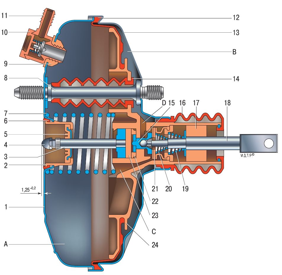

Добрый день. Машина ВАЗ 2110. После замены ГТЦ и Вакуумника ,решил попробовать как работает педаль тормоза, проехал несколько метров и от передних колёс идёт скрежет.Как вроде колодки цепляют диски. До ЗАМЕНЫ такого не было.
Это из за не прокаченных тормозов или ещё что то надо было сделать?
Сильно не ругайтесь просто первый раз сам менял ГТЦ и Вакуумник. )
Arsenal 013M писал(а):Это из за не прокаченных тормозов
Нет!
Это от неправильно отрегулированного вылета штока ВУТа.

Arsenal 013M писал(а):Как отрегулировать правильно ?
Еще возможно ты положение педали тормоза неправильно выставил излишне закрутив выключатель стопсигналов.
А у ВУТа выступание штока должно быть 1,25 мм.,как на картинке:
| ВУТ в разрезе.jpg |
98.31 KB |
171 раз(а) |

т808 писал(а):А у ВУТа выступание штока должно быть 1,25 мм.,как на картинке:
А у новых он всегда по разному выставлен? Я просто новый купил,ничего там не трогал,как есть таки поставил.Но честно говоря не обратил внимание,как у него был этот шток.
А точно это только оно,может ещё что то может быть? Просто как я сказал,после замены не прокачивал тормоза.
Arsenal 013M писал(а):у новых он всегда по разному выставлен?
Как угодно может быть вкручен.
Arsenal 013M писал(а):Я просто новый купил,ничего там не трогал,как есть таки поставил.
Вот и напрасно.Теперь придется ГТЦ откручивать и шток проверять.

т808 писал(а):Как угодно может быть вкручен.
А самому это можно отрегулировать и чем это делается? И как можно выставить именно 1.25 мм ,или только методом подбора и проб ?
Arsenal 013M писал(а):самому это можно отрегулировать
Конечно можно,если уж сам смог заменить ВУТ и ГТЦ.
Arsenal 013M писал(а):как можно выставить именно 1.25 мм
Легко.Например вырежи П-образный шаблон из кусочка картона, или пластика.

Arsenal 013M писал(а):Можно пожалуйста чуть подробнее здесь описать
А что подробнее?
Шаблон в виде буквы П с пазом между ногами 1,25мм.
Читай тему.Там все по полочкам разложено и даже с фотками самодельных профессиональных приспособ для регулировки

А по теме,я так понял,ГТЦ можно снять не снимая сами трубки и в сторону немного отвести,а вакумник не снимать и так подрегулировать верно?
Из инструментов нужно будет головка на 7 и пассатижи ?
Arsenal 013M писал(а):ГТЦ можно снять не снимая сами трубки и в сторону немного отвести,а вакумник не снимать и так подрегулировать верно?
Верно.
Arsenal 013M писал(а):Из инструментов нужно будет головка на 7 и пассатижи ?
Да.

Я просто если честно не совсем понимаю,почему скрежет от колодок идёт,ведь в этот момент как я еду я не жму тормоз,а они получаются как подзажаты. Или шток если он не по нормам всё равно давит в ГТЦ и они срабатывают даже когда я педаль не нажимаю, так что ли ?

Arsenal 013M писал(а):шток если он не по нормам всё равно давит в ГТЦ и они срабатывают даже когда я педаль не нажимаю, так что ли ?
Именно так!!!

Единственный вопрос,там резьба на этом штоке ваккумника стандартная,т.е. если например мне надо уменьшить выступление штока,то крутить куда,если я например стою напротив лицевой части ваккумника.
Arsenal 013M писал(а):там резьба на этом штоке ваккумника стандартная
Да.Обычная,правая.
Arsenal 013M писал(а):если например мне надо уменьшить выступление штока,то крутить куда,
По часовой стрелке,вкручивая регулировочный болт в полый шток.

Всё как вы и сказали изначально. Это был шток вакуума сильно выкручен,а я его слегла подкрутил и всё скрежет колодок пропал. Так вроде тормоза стали получше чем было. Но надо будет побольше поездить посмотреть. При небольшом нажатии педали машина тормозит моментально.При этом я ещё не прокачивал тормоза после замены ГТЦ. Шток если честно "на глаз" подкрутил,попробую поездить посмотреть,если надо будет ещё подкручу.
