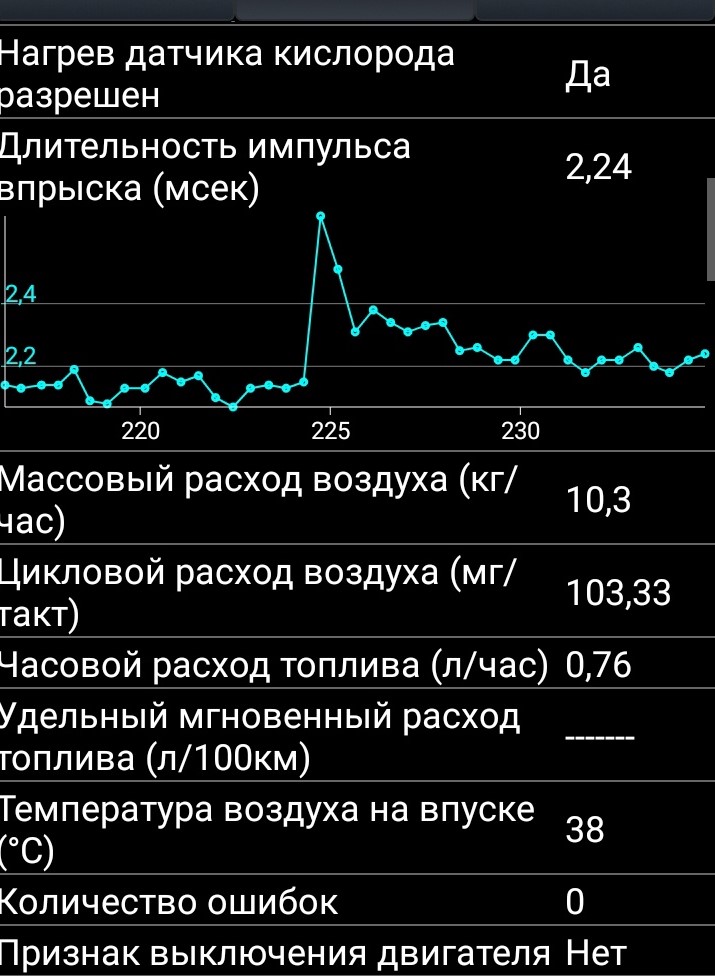

Всем доброго времени суток, никак не могу решить проблему с холостым ходом(далее ХХ) на своей классике.
Информация: Ваз 21074 (блок 21067) ЭСУД январь 7.2
CHECK НЕ ГОРИТ,ОШИБОК НЕТ, АБСОЛЮТНО ВСЕ МАССЫ ВКЛЮЧАЯ МАССЫ ЭБУ ОЧИЩЕНЫ И ПРОТЯНУТЫ.
Проблема: С момента покупки машины была проблема с холостым ходом, а именно - после подгазовки на месте или сбросе на нейтраль в движении обороты падали ниже допустимых( примерно до 500-700). Такое явление происходит при температуре двигателя 40-65 градусов, на холодную и горячую провалов нет, но имеются поддергивания при сбросе/добавлении газа.
Далее мотор капиталился, все чистилось и мылось, в том числе и дроссельная заслонка. После ремонта двигателя, проблема осталась, было решено заменить РХХ и ДПДЗ. Замена прошла, изменений не наблюдалось.
С этой проблемой езжу уже около года и заменил около 2-3 регуляторов ХХ и 1 ДПДЗ. На днях понял, что ХХ стал еще хуже, дело было опять в РХХ, а именно улетела клепка и отогнуло пластик с разъемом.
Решил заменить на РХХ от СтартВольт (VSM 0112 E), какой то там с 2-мя подшипниками.
Снял клемму, заменил РХХ, включил зажигание на 2-3 минуты, чтобы новый РХХ адаптировался. В итоге запустив мотор удивился стабильному холостому ходу, но удивление было недолго, так как появилась другая более надоедливая проблема. При 80-90 градусах ХХ поднялся сначала до 1500, потом до 2000. После остановки и запуска ХХ вернулся в 800, но при разгазовке он опять остался на 2-х тысячах. ХХ в этот момент резко опускался до 1500, потом резко возрастал до 2000 и резко падал до 1500.
На следующий день, запустив двигатель при температуре +4, все заработало на отлично. И далее при езде ничего не предвещало беды, как будто все там адаптировалось, пристроилось куда нужно.
Так я проехал 4км, далее автомобиль стоял около 2 часов, далее поехав в другое место через весь город, двигатель прогрелся и на скорости выжав сцепление обороты не опустились до положенных, а остались на 2000 и начали плавать (как ранее от 1500 до 2000).
Подсосы везде смотрел, эконометр и адсорбер отключены и заглушены около дросселя, шланг на вакуумник новый, сам ВУТ в норме(при нажатии на тормоз обороты не меняются, как и при глушении шланга ВУТ).
Есть вариант, что новый РХХ бракованный. Поставлю старый и посмотрю на изменения.

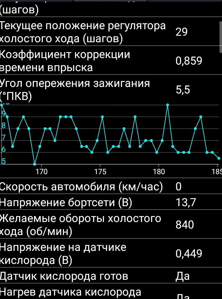

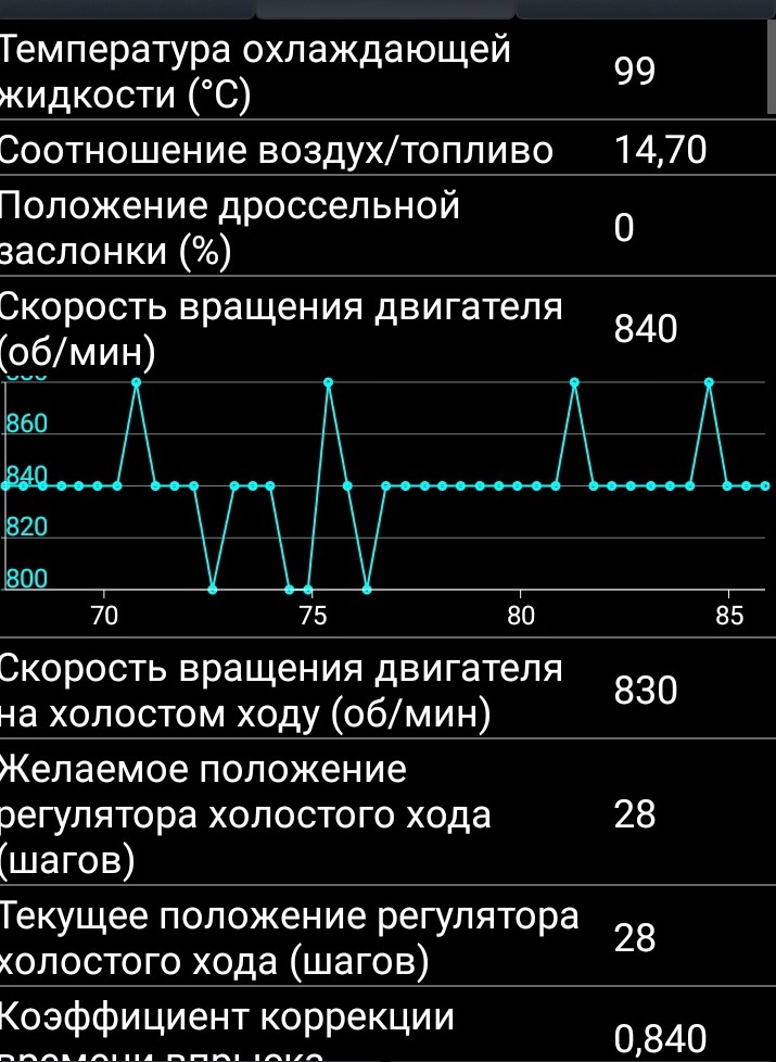

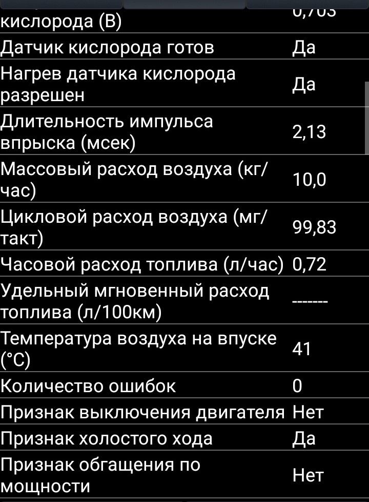

Пока скидываю фотографии параметров с диагностики, может что-то просмотрел.

Коррекция низковата, переливает видимо... Свечи в каком состоянии? Давление в рампе?
Nukuta32
Свечи сегодня выкрутил, ну могу сказать что они черноватые, зазор в норме. По давлению все в норме, замерял летом было в пределах допустимых значений, а проблема была и до этого и после этого.

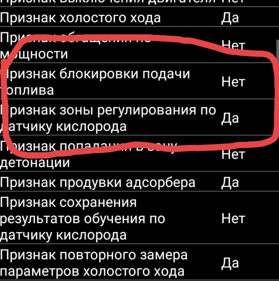

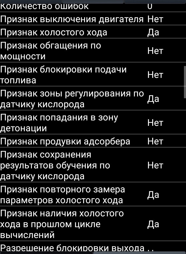

Заметил вот что: когда нажму на газ и обороты подниму до 3000, то после отпускания педали они замирают на 1-2 секунды на отметке 2000 и после идет резкий, так скажем резкое обрубание оборотов, до 1500 об. После этого обороты снижаются плавно до 1100 и еще через секунду до положенных 840.
По диагностике в момент резкого сброса оборотов с 2 до 1,5 тыс. признак блокировки подачи топлива меняется с "нет" на "да", а признак зоны регулирования по датчику кислорода с "Да" на "нет".
Также когда обороты повышены, признак холостого хода выключен, а когда обороты упадут, то этот признак включается.
Думаю на днях снять дроссель почистить.
Добавлено спустя 10 минут 28 секунд:
Решил попробовать снять фишку с ДМРВ, ЭСУД должна была уйти в аварию и держать повышенные обороты ХХ. Когда снял фишку обороты не изменились, даже после перегазовки, а вот когда надел фишку обратно, то автомобиль сразу заглох. Это нормально?
Описание: Данные признаки меняются при резком сбросе с 2 до 1,5.
Размер файла: 192.74 KB
Просмотрено: 231 раз(а)

В данный момент у меня нет возможности проверить давление топлива, но что когда замерял, что сейчас...машина едет одинаково, то есть могу сделать вывод, что это не связано с давлением никак!
Добавлено спустя 5 минут 13 секунд:
Почистил дроссель, ничего не изменилось.

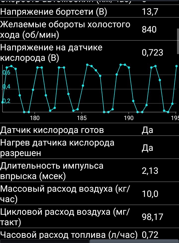

Вопрос по датчику кислорода, в рабочем состоянии за 10 сек он должен прорисовать синусоиду 8 раз? У меня за 10 сек синусоида рисуется 3-5 раз. Может ли датчик долго соображать и из-за этого неправильно регулируется смесь?

Так и есть, стоит сименс, почти не думаю на ДМРВ, так как на ходу никаких провалов, рывков и еще чего либо не бывает. Также по показаниям расхода воздуха все в ворядке( 9-10 кг/час на ХХ)
Видимо он действительно в порядке.
