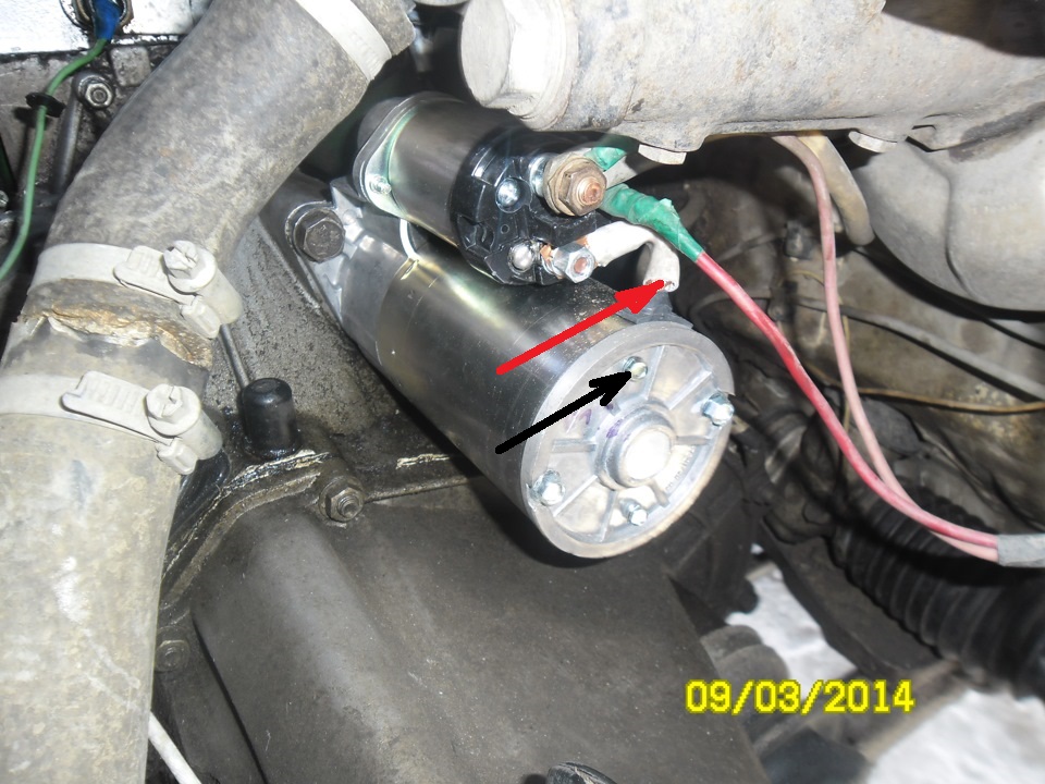

Panzerflieger писал(а):Что я сделал не правильно?
ВСЕ неправильно!
Во первых уже написАл :
т808 писал(а):Сколько вольт было на выводах АКБ (НЕ НА КЛЕММАХ) ВО ВРЕМЯ РАБОТЫ СТАРТЕРА ?
А во вторых мерить нужно при удержании ключа в положение "стартер" здесь :
Напряжение на стартере ОКА мерим здесь.jpg |
218.21 KB |
128 раз(а) |

Panzerflieger, тебе в который раз говорят, что для того, что бы приговорить стартёр к замене нужно сделать как минимум два замера напряжения в момент поворота ключа в положение "Старт":
1. На борнах аккума
2. По картинке, которую тебе выложил
