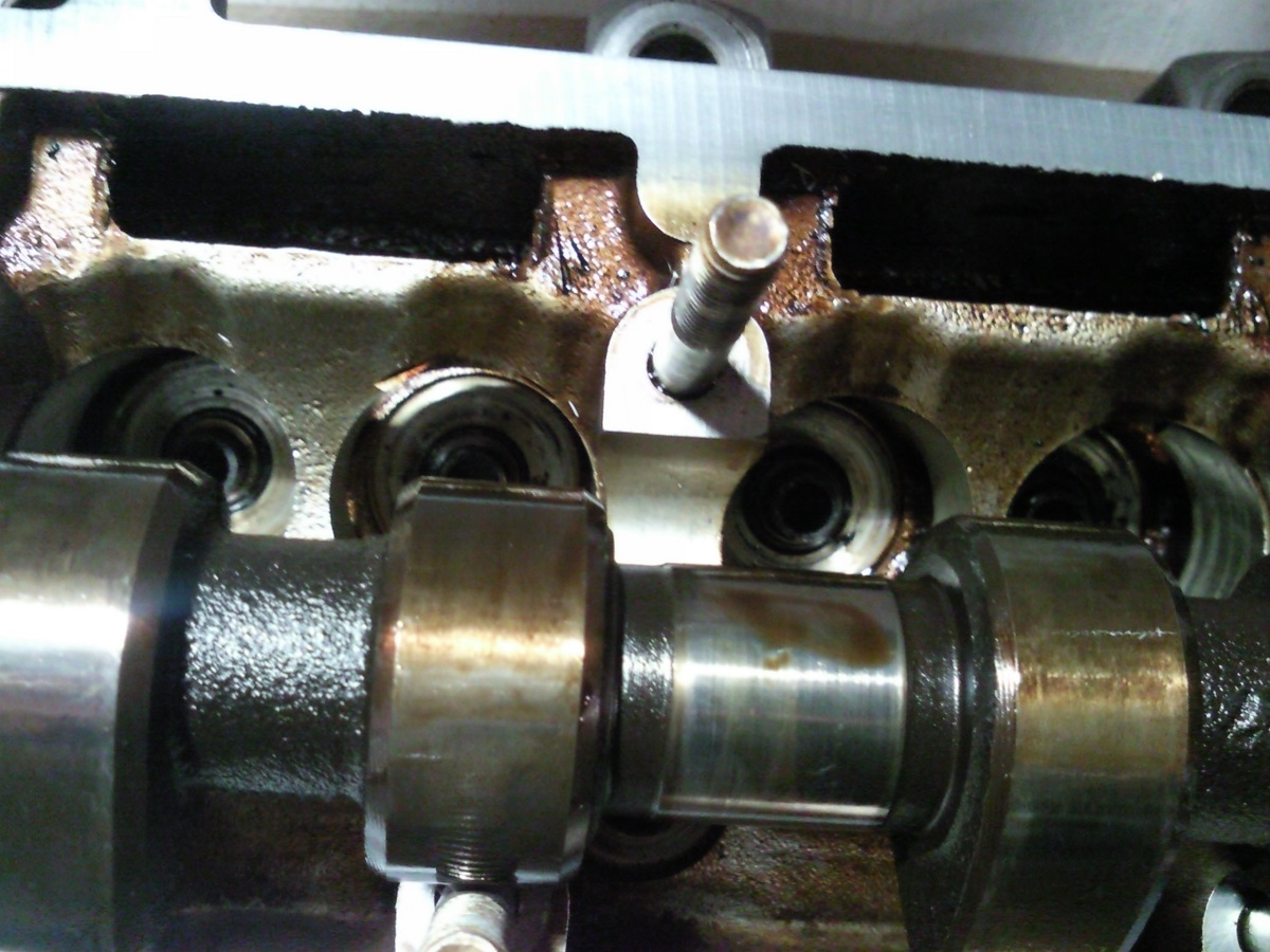

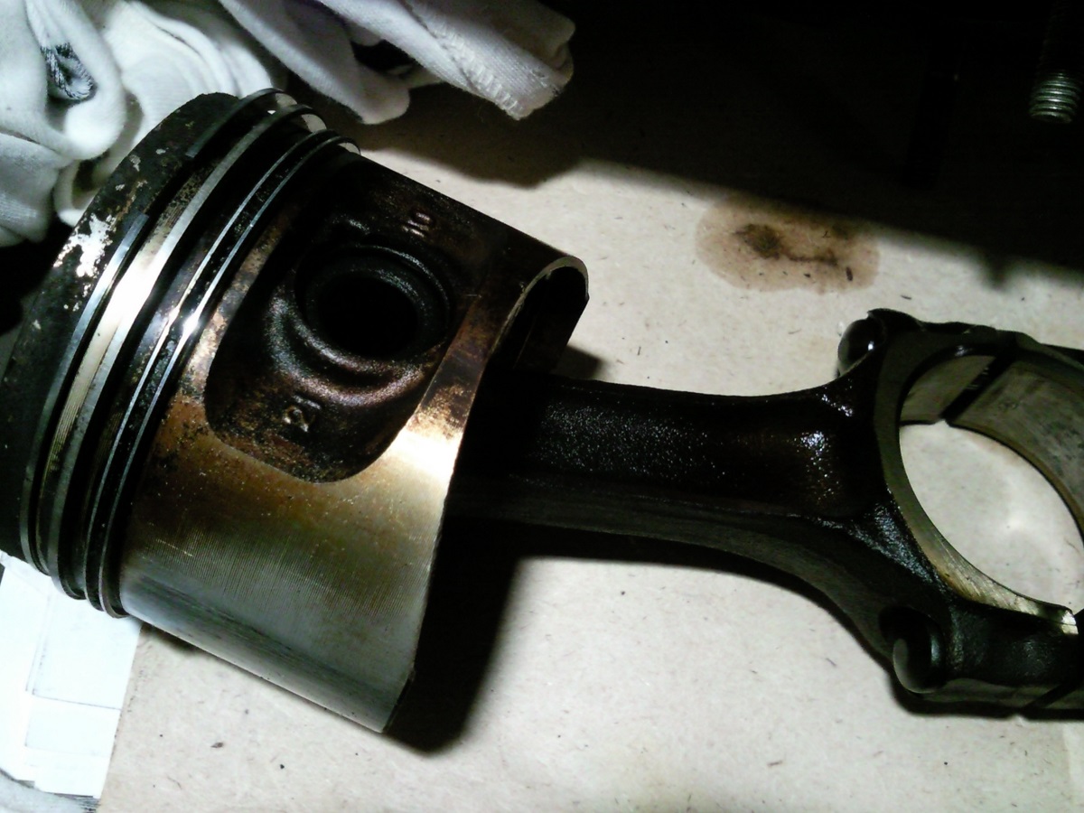

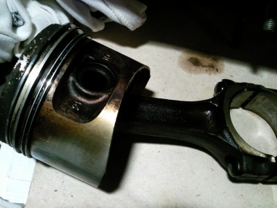

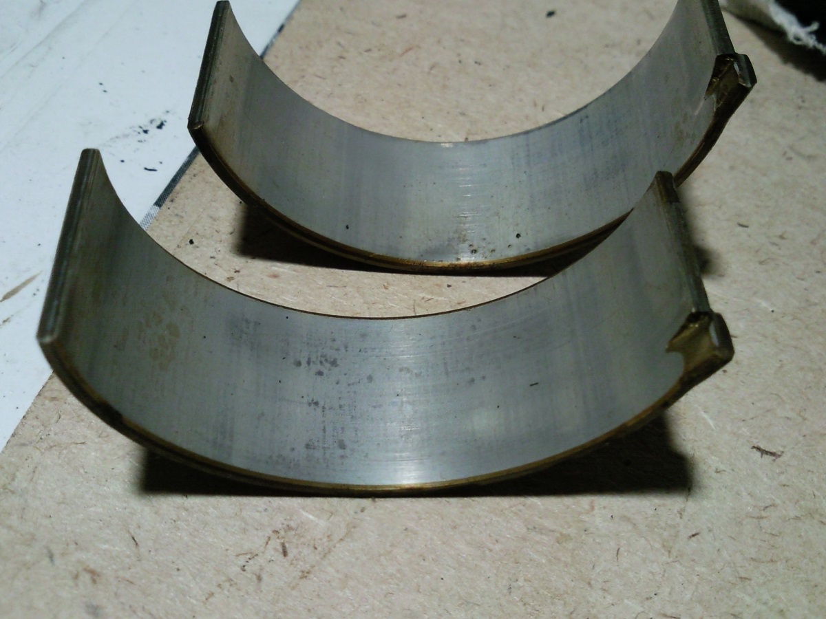

All Exx64
Сообщения: 4524
Откуда: Липецк
220 тысяч км на Shell Helix HX7 10W-40
| Фото1902.jpg |
353.16 KB |
378 раз(а) |
| Фото1904.jpg |
322.86 KB |
371 раз(а) |
| Фото1907.jpg |
310.55 KB |
369 раз(а) |
