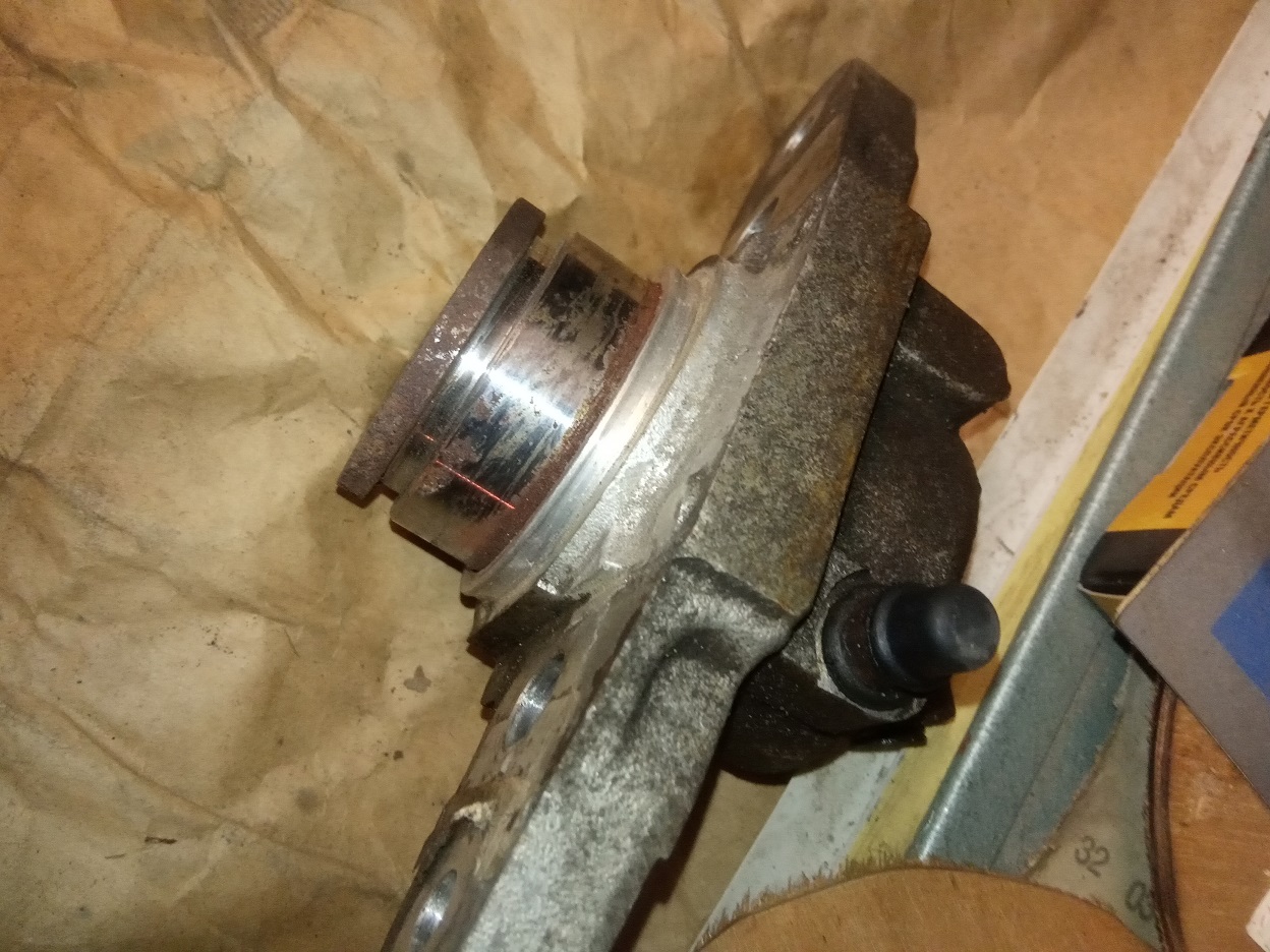

Сёни решил таки заняться тормозами...
Клинил передний левый суппорт. Года 1.5 назад по причине собственного косяка пришлось менять левый передний тормозной цилиндр... И что обнаружилось сейчас? Да закис вусмерть, засранец. lol1
Правый родной, т.е. с года выпуска тележки (т.е. с 2004 года) работает как часы, а этот (левый) полуторагодовалый закис! wwow facepalm
Поршень нивкакую не захотел назад утапливаться... Что, собственно, и обратило моё ленивое внимание к тормозам. Они, тормоза то, как бы были, но, блин, сильно тянуло на встречку....
Щас заменил цилиндр, заодно и колодки спереди (хотя, старые при моём трафике и ещё бы тык. 30-40 покатали бы)... Но... Меня интересует одна деталь...
На закисшем цилиндре, в пыльнике, оказалась маленькая дырочка... Казалось бы - вот она причина закисания цилиндра! Да вот не тут то было! Smile
Весь поршень блестит, как у кота яйца. И только поясок где-то в 2 мм. от цилиндра в какой-то срани... даже на ржавчину не похоже.
Понимаю, что щас пургу какую-то несу. lol1
Но вот чот даже не додумался сфотать. lol1
Бедоський цилиндр даже не стал "тиранить". Если завтра будет время, сфотаю и выложу тут на вердикт, типа, чо за хрень?

Закисший засранец...
Размер файла: 370.59 KB
Просмотрено: 142 раз(а)
Позиционируется как полный ремкоплект суппортов
Если не текла манжета, то грязь под температурным воздействием запеклась. А что туда вообще может попасть?... У меня в прошлом году была история с пыльниками, которые были в хлам порваны оба- я это обнаружил при замене колодок. И то не клинили поршни... Мой интервал залезания в передние тормоза составляет стабильно раз в пол года, в основном по асфальту езжу, может поэтому и не клинили...
Вопрос: откуда там температурное воздействие? И почему запеклась аккуратным кольцом в 2 мм. от цилиндра, а не по всей поверхности поршня? Манжета не текла.
Пыль от износа тормозных колодок.
Не клинили, скорей всего, потому, что сделаны не из гамна. У меня правый родной цилиндр (2004 г.в.) работает, как часы. Работал бы и левый родной, если б 1,5 года назад прокачной штуцер у него не запорол. facepalm lol1
Пришлось менять весь цилиндр на современное гамно.
Тут весь цилиндр в гно, не только "поясок"
Вопрос тот же - почему именно в этом пояске такая концентрация срани?
Чинилкин
Банально уменьшенный ход цилиндра пока колодки были на какой-то величине износа. Поршень ведь не работает на свой полный выход. Может я так езжу, что у меня греется всё что находится спереди... Наверное потому что часто вхожу в верхние слои атмосферы 😁
Хотел ревизию провести,купил рем.комплект.Так в ближайших магазинах наждачки 1000+ нету.Поехал в магаз где всякую белеберду для авто продают ни наждачки,ни скотчбрайта. Pardon
Вот именно! Поршень "ходит" меньше 1 мм. и весь этот ход внутри цилиндра. С какого перепугу то снаружи 2 мм. кольцо гамна? wwow
Ну да... согласен... порванный пыльник... Но! Почему так аккуратно то по кольцу, а не по всей поверхности поршня ? wwow lol1
А ты его разобрал?Может он дальше весь такой.Может влага попала со стороны штуцеров,ну при хранении,например.До того как ты его купил.
витмар писал(а):
А ты его разобрал?
Нет.
Хрен его знает, может быть. Pardon
Всамделе, надо будет попробовать вытащить поршень полностью.
Чинилкин
Ну пыльник же не куполом стоит над поршнем. В полость между складкой пыльника и поршня на величину выхода, как раз пара миллиметров. Ну эт чисто мои догадки, проверить такое нереально и по сути нафиг не дадо. С нашим автопромом порой такие чудеса случаются, что после замены беспокоящих деталей проблема исчезает.
Вот эта версия лично мне нравится уже больше! Drinks or Beer
Как сам не додумался... facepalm lol1
