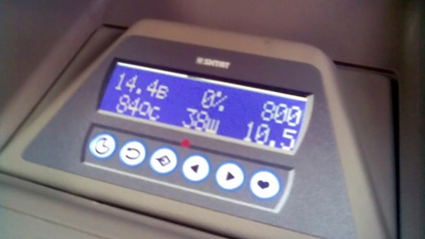

Прикладываю картинку, на ней 38ш написано - вот этот показатель плавал.
Это не к ДМРВ относится?

psyx1980
mihon_lisiy писал(а):
psyx1980 писал(а):
Шаги это разве не к РХХ относится? А ДМРВ вроде как по напряжению диагностируют... или я чего то не понимаю?
Честно скажу, что не рублю в этом.
нет. это РХХ, похоже шток подклинивает. Стоит он раз в 5 дешевле чем дмрв...
