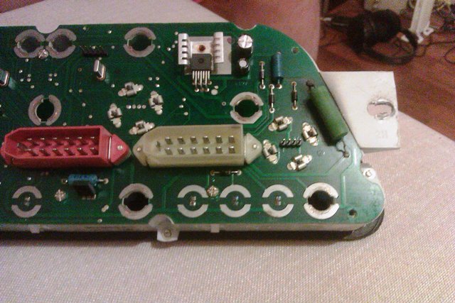

А что делать если схема приборки вообще другая ? У меня большой зеленый резистор находится справа если перевернуть приборку. Он даже крышкой не закрывается и его видно при полностью собранной приборке.
К сожалению не получается присоединить фото.

dimagoreev писал(а):К сожалению не получается присоединить фото.
Может хоть профиль заполнишь , какая машинка у тебя?

dimagoreev писал(а):...К сожалению не получается присоединить фото.
Присоединяю фото
| dimagoreev.jpg |
Фото приборки dimagoreev |
68.21 KB |
470 раз(а) |
dimagoreev
Сообщения: 4
Авто: ВАЗ 21120 1.5 16v 2003 г.
Профиль заполнил. Фотка моя
У меня все "старое" - фильтр салона старый до 2003 года, приборка старая ...

dimagoreev писал(а):Профиль заполнил. Фотка моя
Ток возбуждения гены в студию.
Возможно, резистор нет смысла перепаивать.

Прошу прощения был в командировке.
Ток возбуждения 0,10. Фишка визуально в норме.
serg_42
Сообщения: 2154
Откуда: Новокузнецк
Авто: ВАЗ 21120
dimagoreev писал(а):Ток возбуждения 0,10. Фишка визуально в норме.
Да, маловато.
Качество снимка не айс, трудно по дорожкам понять где что.
Если на фишке возбуждения у тебя половина напржения АКБ (+6 В), то для начала можно просто выпаять зелёный резистор (который справа на фото, на краю платы). Ток повысится.
