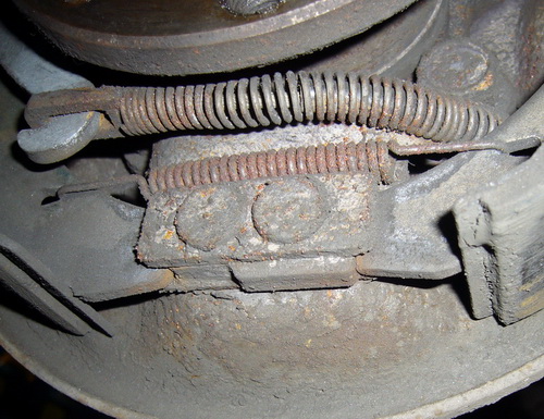

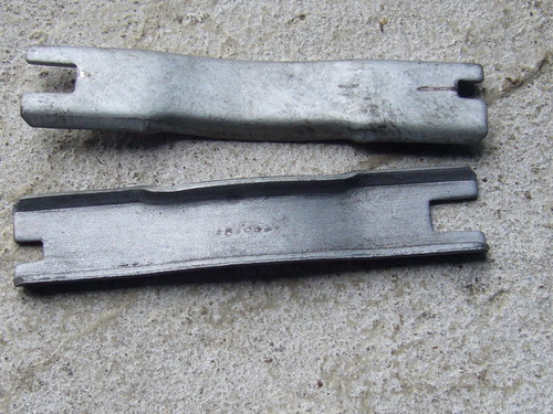

Маленький отчет по ручнику.... извините, но работу смотреть снизу вверх
Все разобрал на поглядеть.. После наваривания планок и сборки ручник есть, держит хорошо, но... не как вкопанный.... Т.е. при 3-х щелчках машина стоит, но на первой передаче можно сорвать колеса. Пришел к выводу, что как на инке все равно не сделаю.
Описание: Все собрал. Распорная планка без зазора к рычагу.
Размер файла: 119.58 KB
Просмотрено: 309 раз(а)

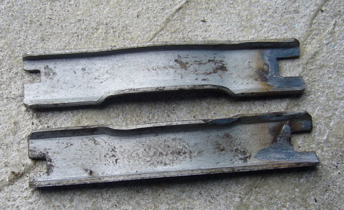

Описание: Наварил и обточил планки. Размер 113 мм.
Размер файла: 99.11 KB
Просмотрено: 299 раз(а)
Описание: Износа на планках нет. Размер 109 мм
Размер файла: 117.81 KB
Просмотрено: 293 раз(а)

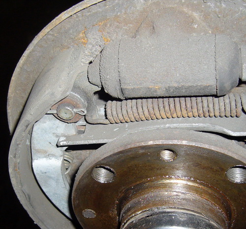

Описание: Рычаг не достает до распорной планки на 4 мм затяг на 8 щелчков просто выбирает этот зазор...
Размер файла: 126.7 KB
Просмотрено: 314 раз(а)

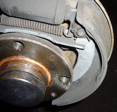

Описание: Ручник в затянутом состоянии на 6 щелчков. Пружина не мешает. Ручника нет...
Размер файла: 113.93 KB
Просмотрено: 303 раз(а)
Описание: Ручник затянут на 8 щелчков до упора. Колодки раздвинулись на 0,5 мм. В этой позиции реально ручника нет.
Размер файла: 126.06 KB
Просмотрено: 305 раз(а)

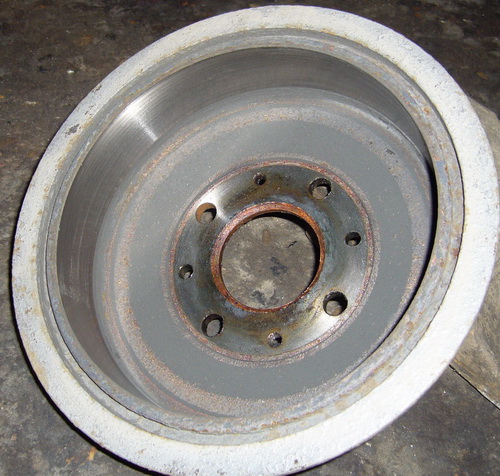

Описание: Зеркало барабана в норме. Диаметр 198 мм.
Размер файла: 123.51 KB
Просмотрено: 289 раз(а)

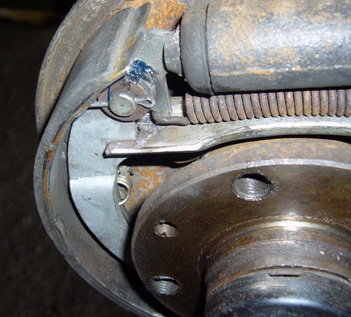

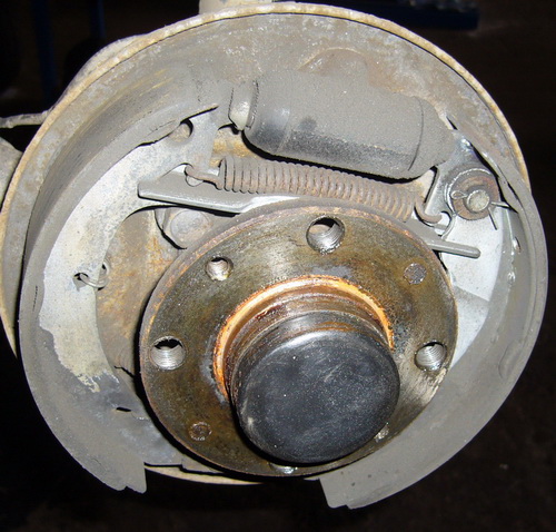

Описание: Состояние системы при снятом барабане. колодки разведены до 197 мм. Упора рычага в распорную планку нет. Значит поршеньки работают и не вдавлены.
Размер файла: 119.08 KB
Просмотрено: 315 раз(а)
MG_And
kotmu
Ручник отрегулировал, так что с опущенным рычагом колёса немного притормаживает?
Колодки вроде бы уже не очень такие. Ну честно говоря, если колодки новые, планка распорная подогнана идеально, ручник отрегулирован так что бы немного колёса притормаживали, барабан нормальный, должно держать как на ино.
kotmu
MG_And
обычно ручник поднимают на один щелчок и раскручивают колеса слегка... пока они крутятся тянут гайку до прихвата колеса колодками..
я думаю, что на наших тачках какие нибудь углы в системе ручника плохо просчитаны.. вообще конструктивно у нас все - как военная техника... туго и надо сильно...
на ино ручник поднимается в два раза легче, и колеса держит значительно лучше...
я вот все подогнал в миллиметр... иномарки все равно не вышло... т.е. держит то как с новья, тока не с иномарочного новья Smile

Как у тебя диаметр барабана мог быть 198 мм, если его номинал 200 ?
mamba82 писал(а):
Как у тебя
kotmu писал(а):
Добавлено: Вс Май 08, 2011 18:27
ppc
mamba82
не понял Pardon
С завода диаметр барабана 200 мм, а у него б\у и 198 мм..Видать померил неправильно.. При 201.5 мм уже ,как бы менять его надо
