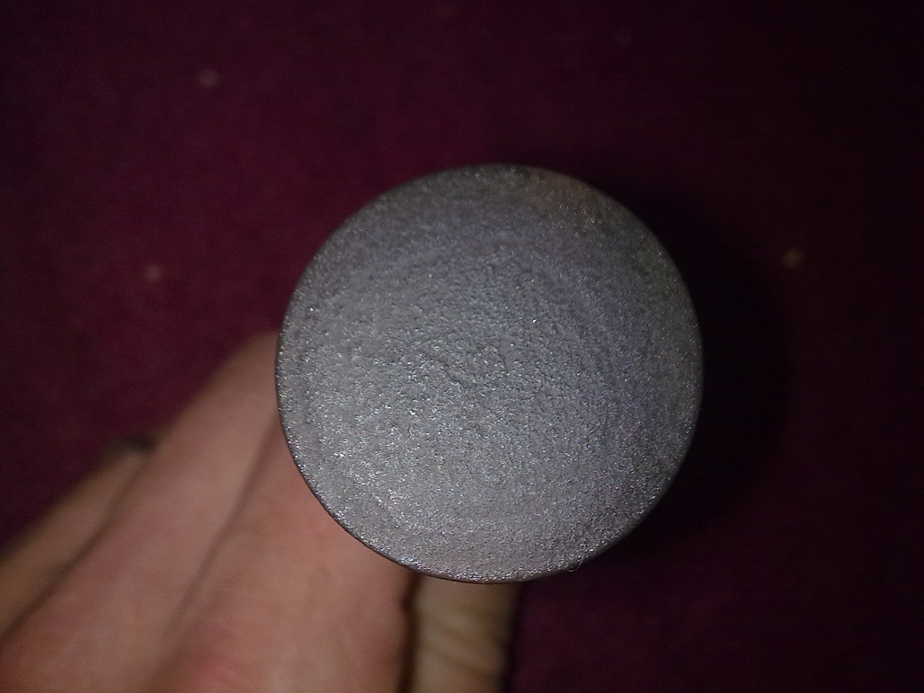

Вот кстати клапан сгоревший!

MikhaylenkoPA
Сообщения: 3725
Откуда: Ростов-н/Д
что-то я не увидел, где он сгорел...
Сохатый
Сообщения: 6429
MikhaylenkoPA, я чё-то тоже.. На второй фотке вверху справа есть какая-то неоднородность, но может это отсвет просто.

MikhaylenkoPA писал(а):что-то я не увидел, где он сгорел...
MikhaylenkoPA писал(а):я чё-то тоже..
я тоже.. у меня когда клоп горел на копейке - была реально аж трещина.. скорее был плохо притерт..
не знаю как они именно горят, но этот был разбухшим, от остальных отличался явно и помимо этого был меньше чем родные клопы, а когда я его поменял, то и проблемы ушли, тяга появилась, правда после того, как всё собрал и отрегулировал не проверял компрессию...но после сборки и неправильного выставления меток на шкивах компрессия была 14,5; 13,5; 14,5; 14,5; после регулировки клопов всё стало нормально, компрессия стала вся одинаковой, но я ещё метки по новой выставлял, а после не проверял компрессию, уже не до этого было, надеюсь, что она не изменилась!)))
Был он разбухшим и нагар большой, на других таких признаков не было, поэтому только один заменил и притер!
