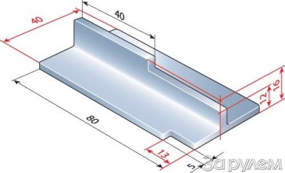

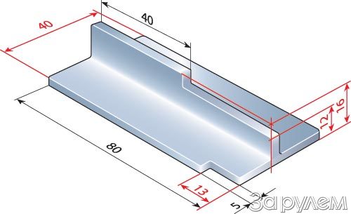

Даже более того, в журнале "за рулём" была статейка, как сделать шаблон для проверки натяжения ремня холодный/горячий. Кстати хорошая вещица

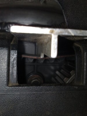

12 мм- горячий, 16 мм- холодный двигатель.Подсовываешь приблуду в окно для осмотра грм ,так что бы широкая упиралась в кожух,а узкая часть в сам ремень .С небольшим "натягом".
