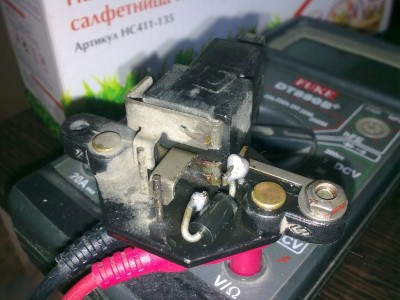

я езжу в основном километров по 100 150 за раз мне на зиму не повлияет? и по схеме которую выкинул с двумя диодами она правильная? резистор потом куда впаивать , ниже диода так же?

васег писал(а):и по схеме которую выкинул с двумя диодами она правильная?
Два или один диод - напруга будет одинакова
Пусть будет два, так надежнее. .
васег писал(а): резистор потом куда впаивать , ниже диода так же?
Резистор ставить вместо второго диода . так же.
васег писал(а):я езжу в основном километров по 100 150 за раз мне на зиму не повлияет?
Если на холодной будет 15 В , а с прогревом уменьшаться до 14,5 - не повлияет. Замерь на АКБ напругу зарядки сразу после поездки.

поставил без резистора, напруга на холодную 14,6-14,8 с прогревом уменьшается, с учетом всех потребителей 13,6 вольта и не падает больше, это нормально? и диоды маленько греются- так и должно быть?

васег писал(а):поставил без резистора, напруга на холодную 14,6-14,8 с прогревом уменьшается, с учетом всех потребителей 13,6 вольта и не падает больше, это нормально? и диоды маленько греются- так и должно быть?
Нормально.

Кста насчет нагрева знакомый радиотехник посоветовал ставить диод на радиатор))Есть диод такой с радиатором и теперь вопрос: К чему прикрепить его?Диод от радиатора изолирован если что))

Evgeniy_25 писал(а):К чему прикрепить его?Диод от радиатора изолирован если что))
Современные диоды работают при температурах за 100 градусов , радиатор здесь не нужен.

Это диод мейд ин СССР))КД202В. Вот и возник этот вопрос)

Evgeniy_25 писал(а):Это диод мейд ин СССР))КД202В
Если ставить этот диод в разрыв минусового вывода Рн - можно прикрутить его к любой железке возле гены гайкой М5 и без изоляции.

ortodox писал(а):Если ставить этот диод в разрыв минусового вывода Рн - можно прикрутить его к любой железке возле гены гайкой М5 и без изоляции.
Я так ставил себе д245 и получил мерцание фар

Ой попутал маркировку - диод 2Д202В. Падение 0,9 вольт. Сколько в итоге получится прибавка напряжение если сток у меня 14В без нагрузки?Спасибо.

По характеристикам у моего диода падение - 1 вольт. На сколько поднимется?И что то пугают меня тема пульсации после установки диода.
Есть еще диод 2Д219Б - там падение 0,55 вольт.

Evgeniy_25 писал(а):диода падение - 1 вольт. На сколько поднимется?
На 1 В.
Evgeniy_25 писал(а):Есть еще диод 2Д219Б - там падение 0,55 вольт.
Поднимется на 0,55 В.

а что насчет пульсаций??вроде все исправное.

Evgeniy_25 писал(а):а что насчет пульсаций??вроде все исправное.
Пульсации - это загадочное явление , приходящее иногда без всяких причин.
Evgeniy_25 писал(а):Хорошо что не успел подключить)))
Как сказать , может для зимы на 1 В поднять было бы и неплохо.

Я думаю зло для аккума будет 15 вольт на холодную а 14,6 с потребителями)АКБ не кальцевый)- написанно- свинцово-кальцевый)
Хотя..прогрев, обогрев заднего стекла ближний свет печка...

Evgeniy_25 писал(а):свинцово-кальцевый
Это и есть кальцевый , раньше были свинцово сурьмистые
, а зима то вроде скоро закончится , хотя утренники ещё долго будут

АА.....я понял. Тогда будем диод искать на 0,5 вольта))а этот на следующую зиму пребережем)заодно и массу всю протянуть надо)

Не нашел я тех рекомендуемых диодов..Поставил 2Д202В.
Вообщем без потребителей 14,8 (Тестер 14,85). Учитывая что аккум полудохленький, мигает мне белым глазом)))Со всеми потребителями (Габариты, ближний, Дальний, ПТФ, обогрев заднего стекла, печка на 4 ку и аварийка) 13,1 на холостых, чуть поднять оборотов доходит до 13,9.

Evgeniy_25 писал(а):Учитывая что аккум полудохленький, мигает мне белым глазом
Это вы про индикатор? Тогда водички дистилированной просит, плотность высокая значит.

Не...белый вроде написанно что пустой....а плотность маловата наверное))
Вопрос остается про напряжение))

Evgeniy_25 писал(а): написанно что пустой.
Пустой- значит низкий уровень электролита.
