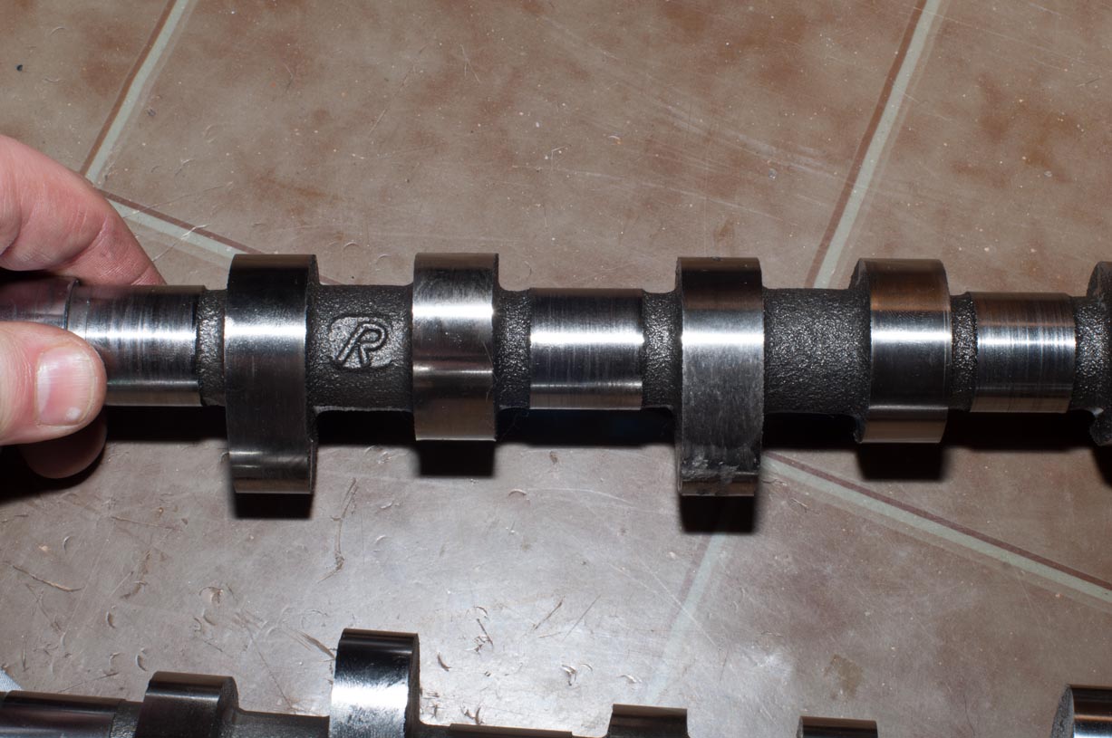

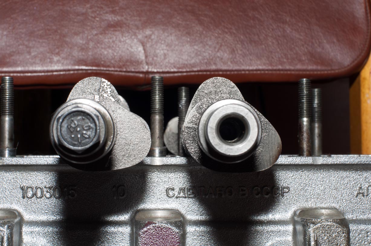

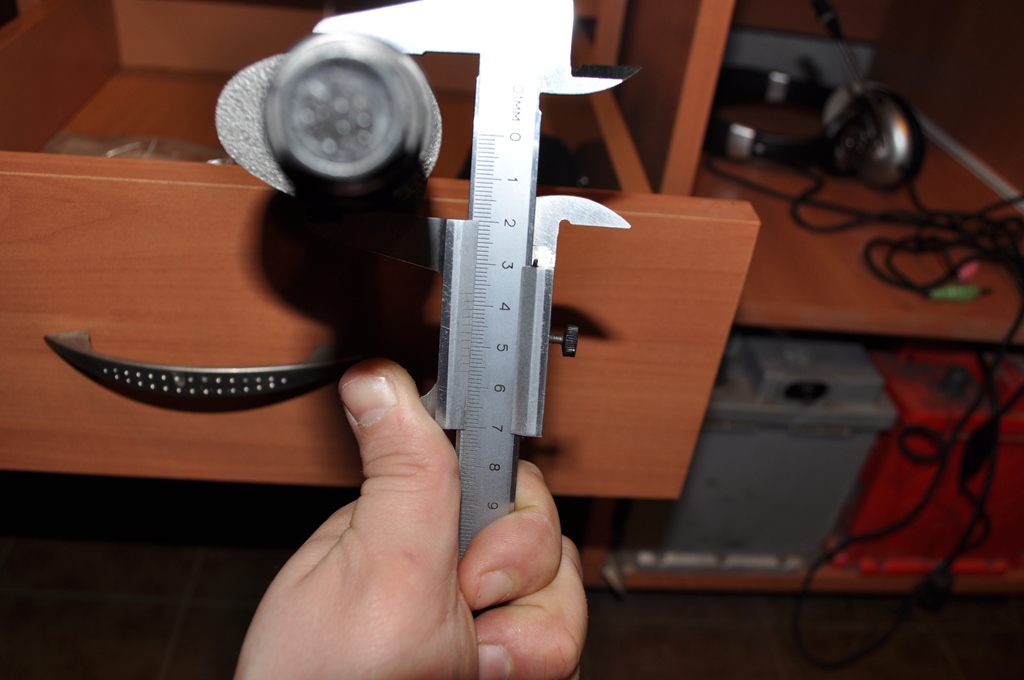

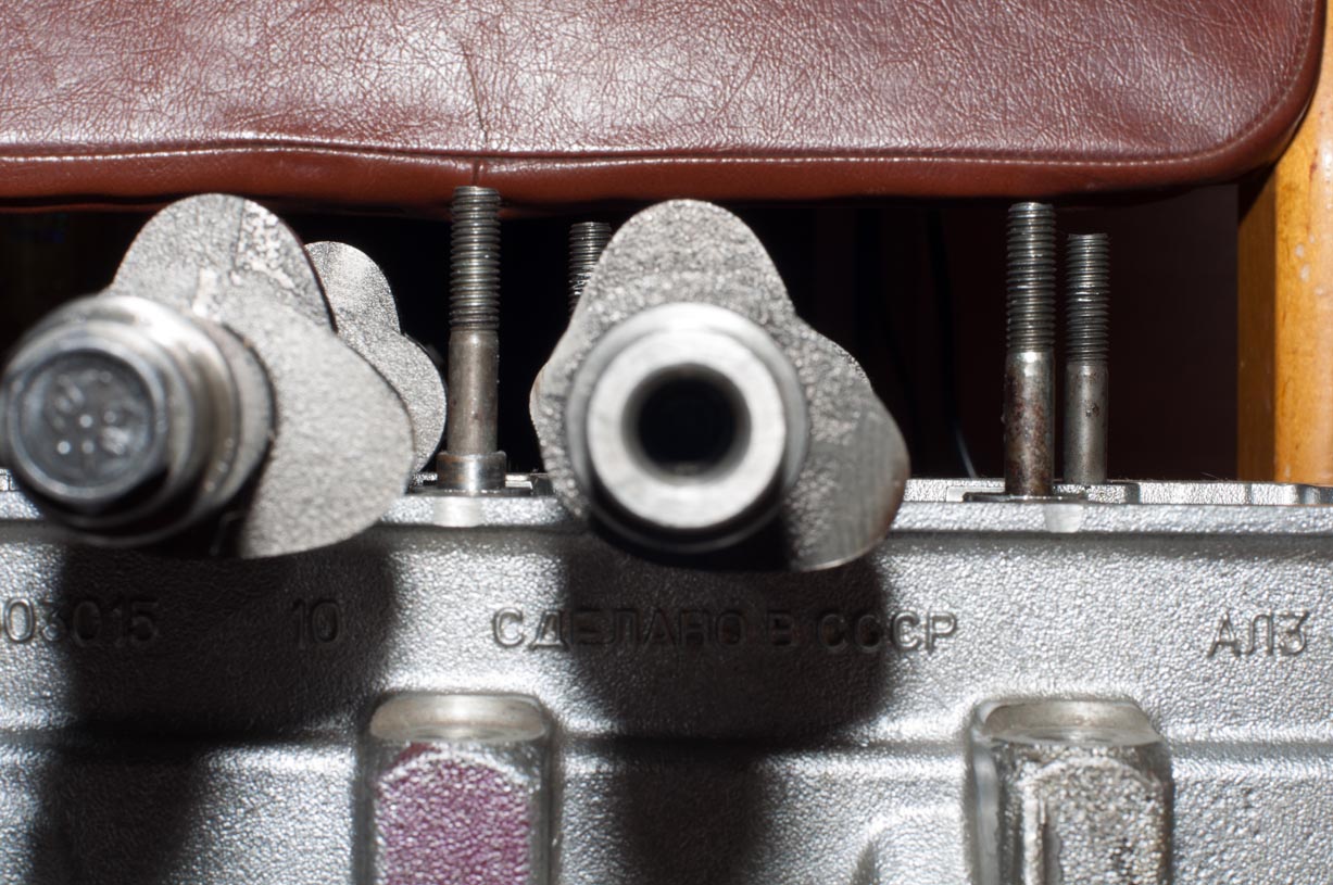

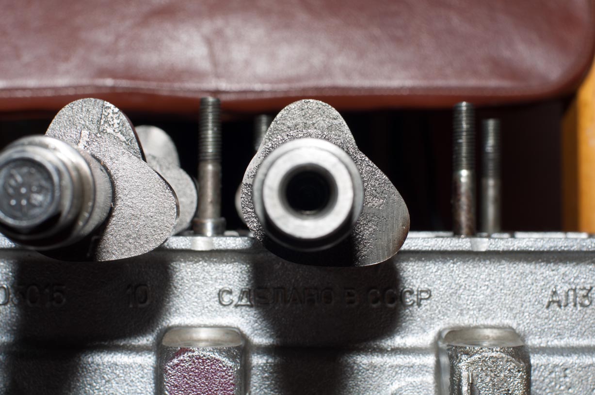

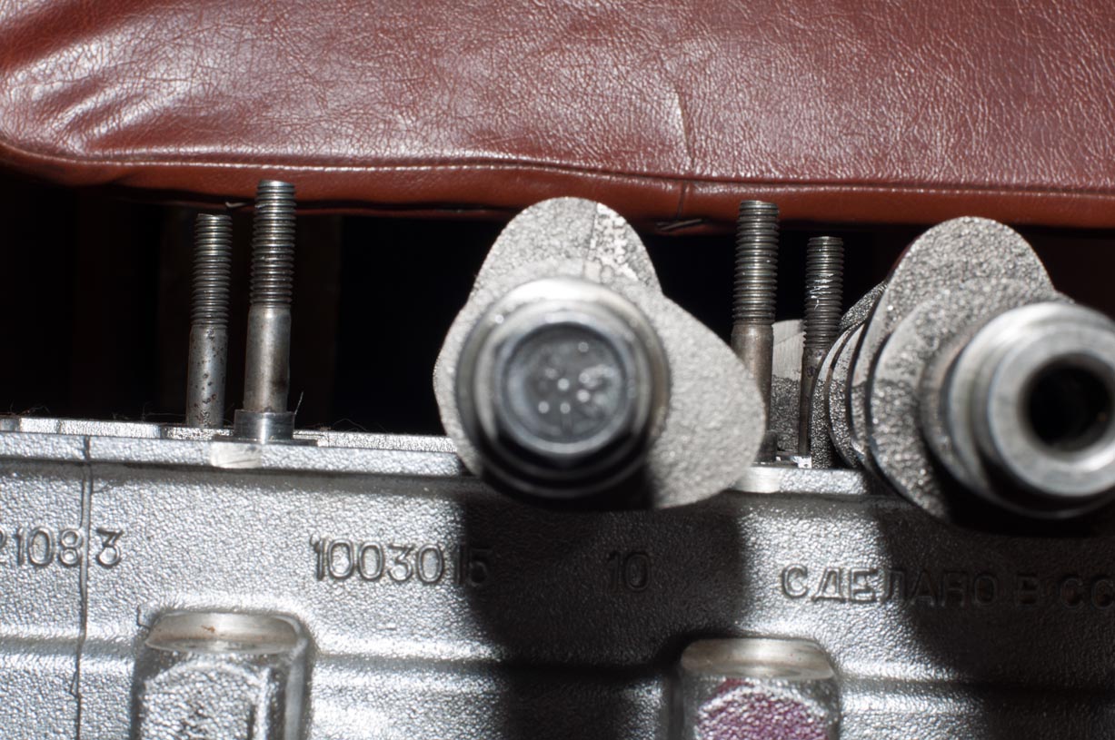

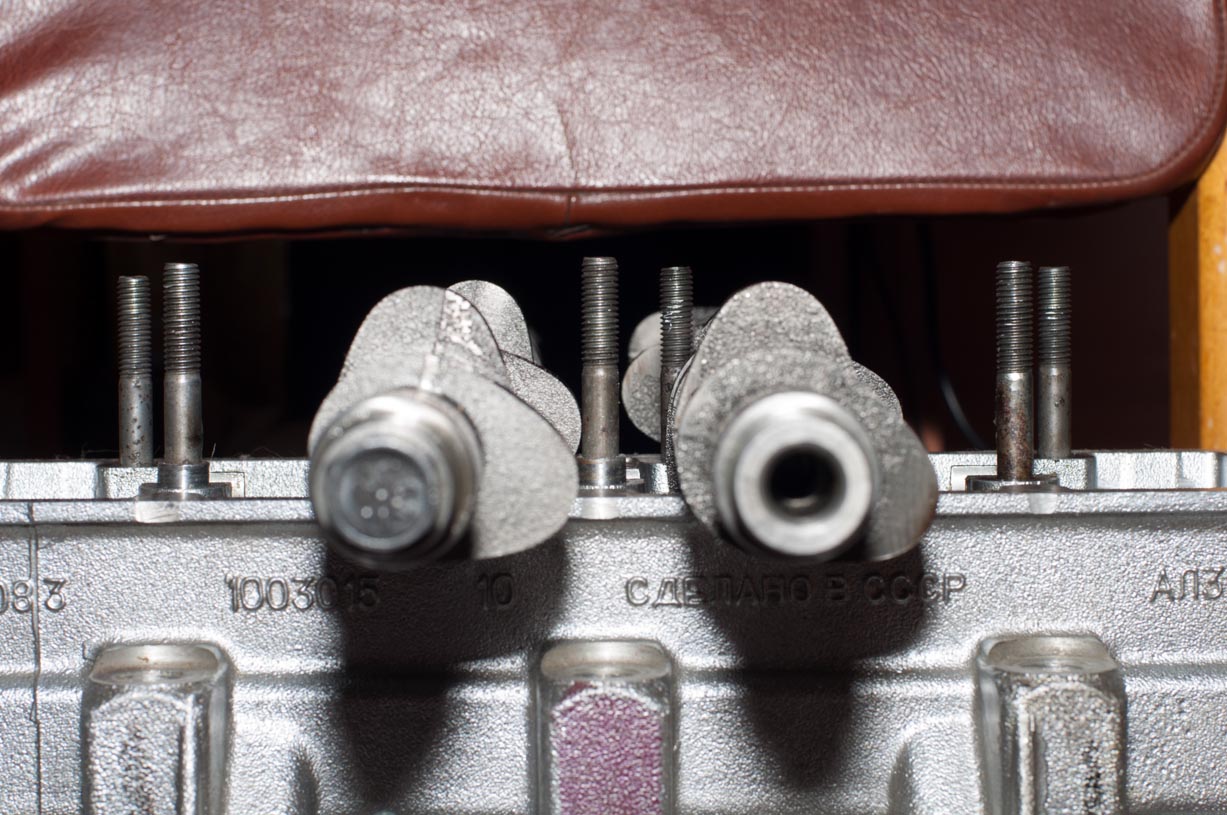

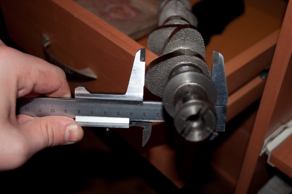

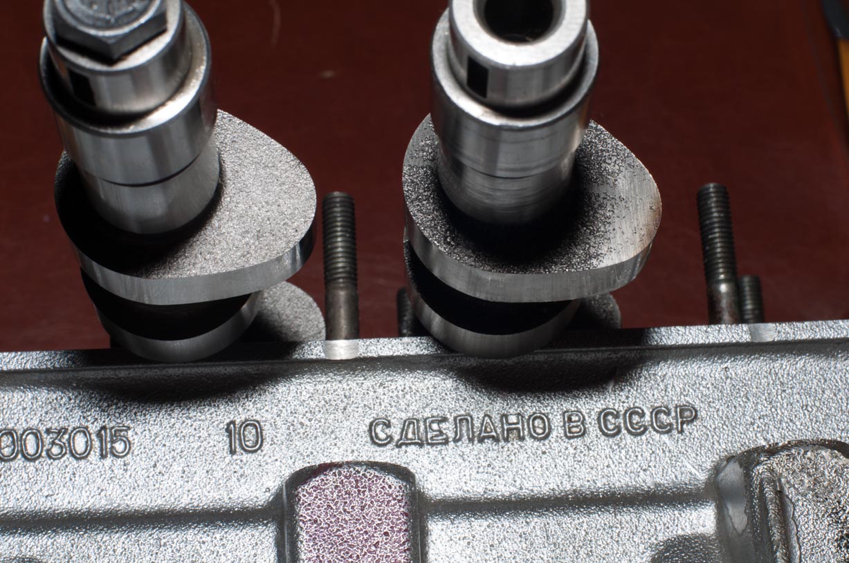

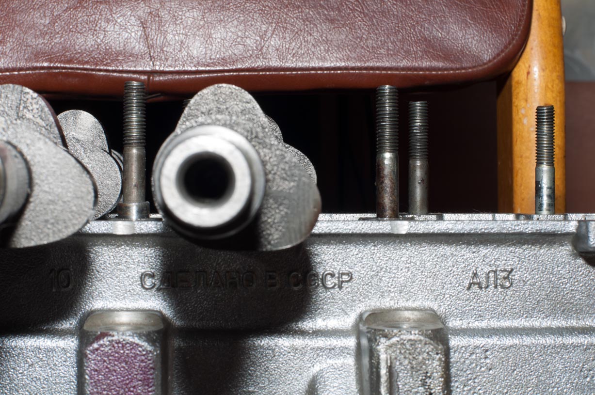

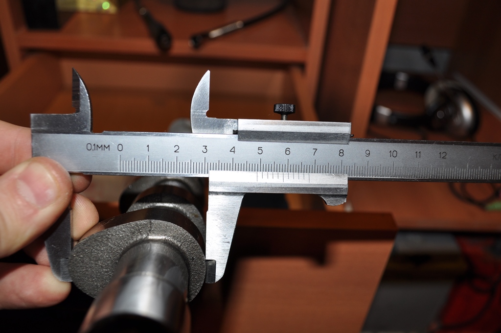

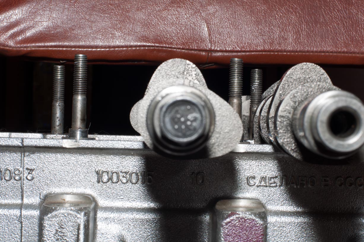

Приехал распредвал в среду, смог забрать только в субботу, прикатываю домой, меряю, немного начинаю акуевать... никаким подъёмом в 12,3 и не пахнет, маркировка выбита верно на вале, база как и просил 37мм. Пишу им дескать тьак и так чо занах прислали? Приходит ответ, давай фоты с замерами, делаю высылаю. Приходит от них ответ вечером:
маркировка на рв 72 3
подъем по вашим замерам на выпусконом кулачке 12 мм.
только надо учесть, что на широкофазном кулачке чистый базовый
замерить невозможно, т.к. профиль с участками сбега больше 180 град.
еще, кулачки обрабатвываются с копира,
поэтому нельзя сделать "немного поменьше".
наше заключение - вам выслали то, что заказывали - рв 2111--723
Ну в принципе почти, ну хер сним думаю...
В воскресенье с утра звонок, незнакомый номер, беру трубку, доброе утро Дмитрий Геннадьевич вас беспокоит Начальник по производству с ОКБ двигателя, ля ля ля... Грит тут у нас переполох по вашей предъяве, по идее всё чётко должно быть, ничего не перепутали. Спрашивает есть ли возможность померить индикатором часового типа? Я говорю нет у меня такой возможности, и даже хз где инструмент купить, найти такой... Кстати предложил стать представитилем ихней конторы, обозвав меня технически грамотным lol1 Ну вот как-то так, хз где найти время чтоб доехать до какойнить конторы, а их у нас их всего 3, и в них даже не знают что такое балансировка коленвала facepalm
Тоесть фаза больше 360 чтоли?
Чёт я не понял о каком часовом индикаторе идёт речь, если там получается 11.7 подъём ,а это разница с номиналом в 0.5мм - тут и без индикатора часового типа всё ясно.
diimm
Vik писал(а):
нет, вроде всё правильно написали
типа такого:
diimm писал(а):
типа такого:
да это понятно что типа такого, я о другом - если б речь шла о том чтоб поймать погрешность в 1 десятую хотя бы - то да, но там 0.5мм, какой нафиг индикатор? Косяк на лицо.

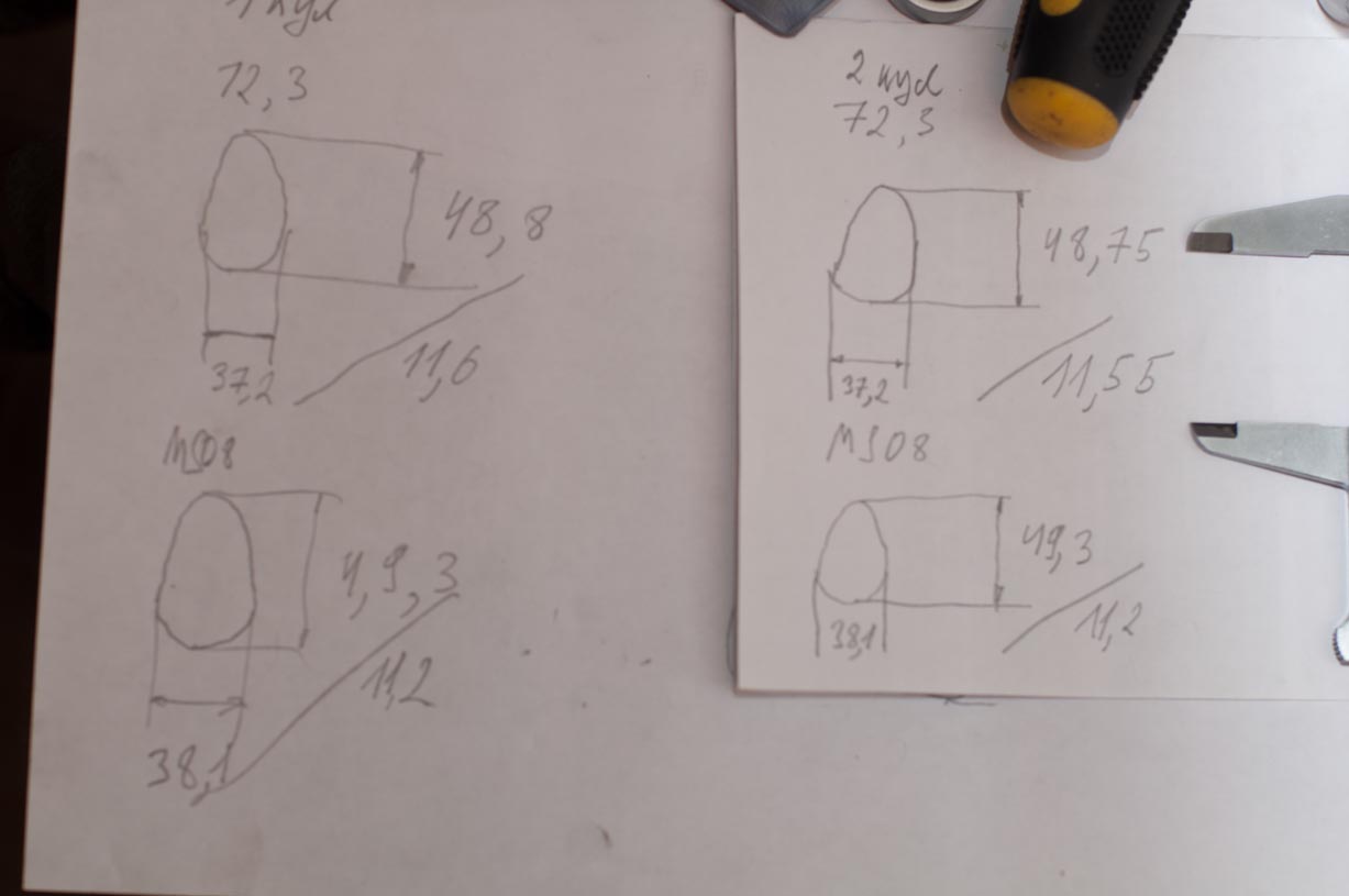

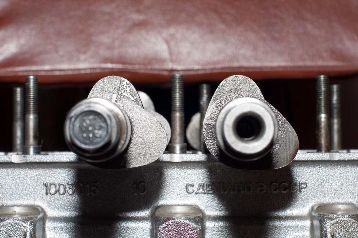

diimm

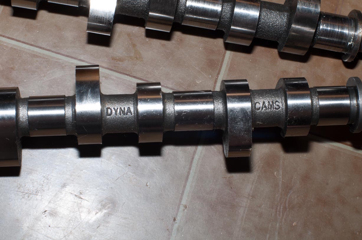

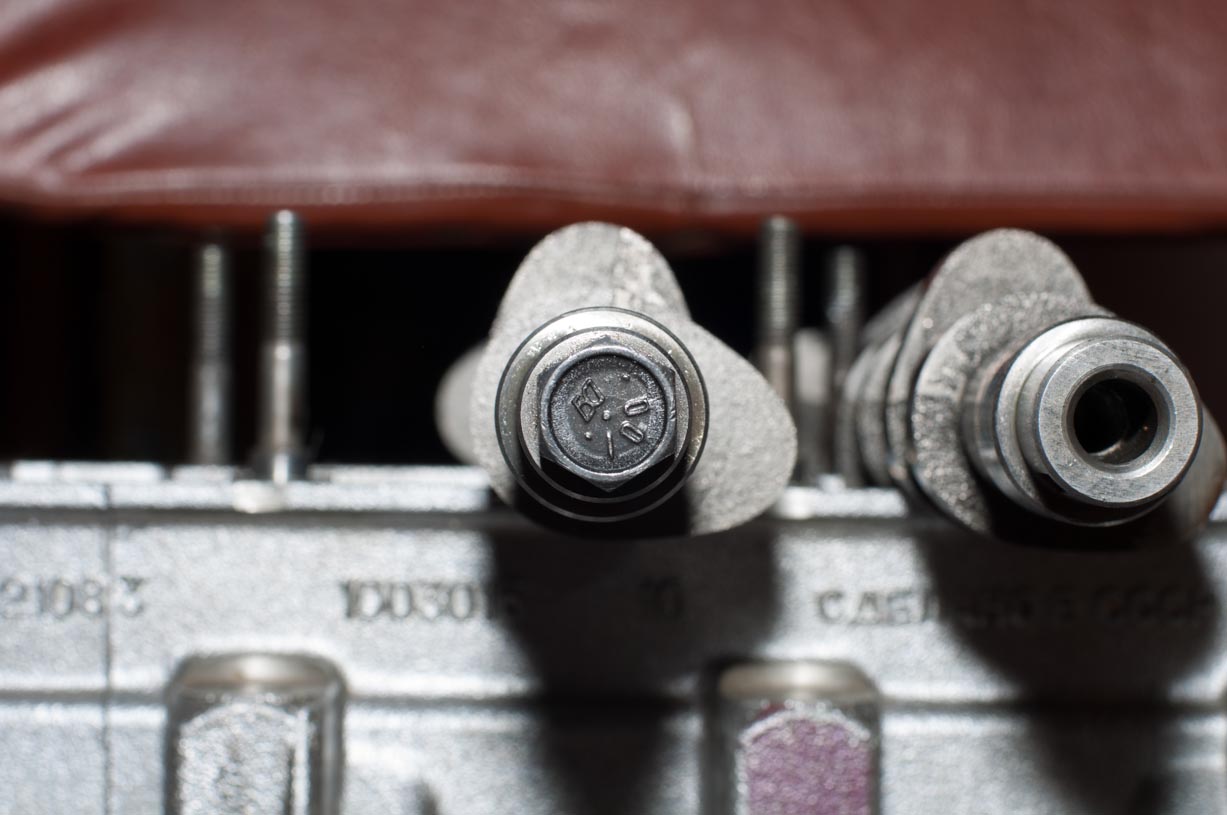

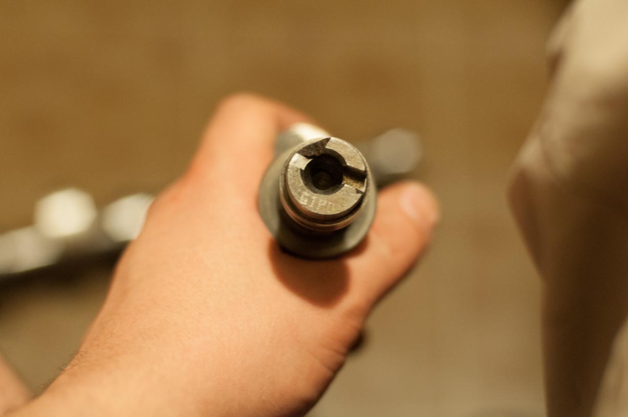

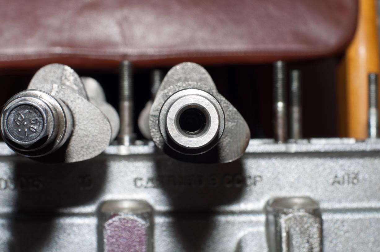

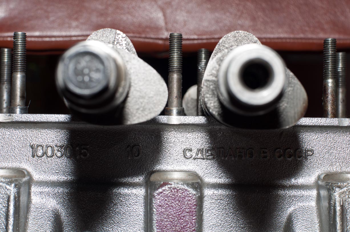

Думаю сделать так: Сниму с башки мс08 промеряю для сравнения, посмотрим сколько там "погрешность" Фазы на этих одинаковые то, вот и посмотрим, а дальше с предъявами к ним, мол 08 как нульвосьмой а эта куйня какая-то.
diimm

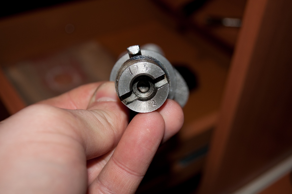

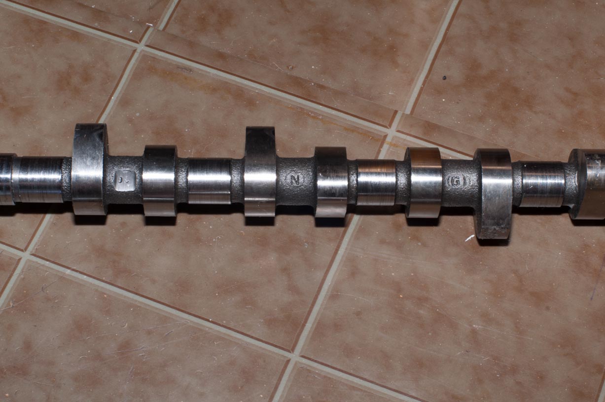

Сгонял в гараж за черепом, скинул вал и промерял, и я теперь ваще хз чо делатPardon
На фото слева 72.3, справа MS08
Добавлено спустя 7 минут 51 секунду:
И вот ещё что, а может у меня не MS 08?... Маркировки разные на валах...

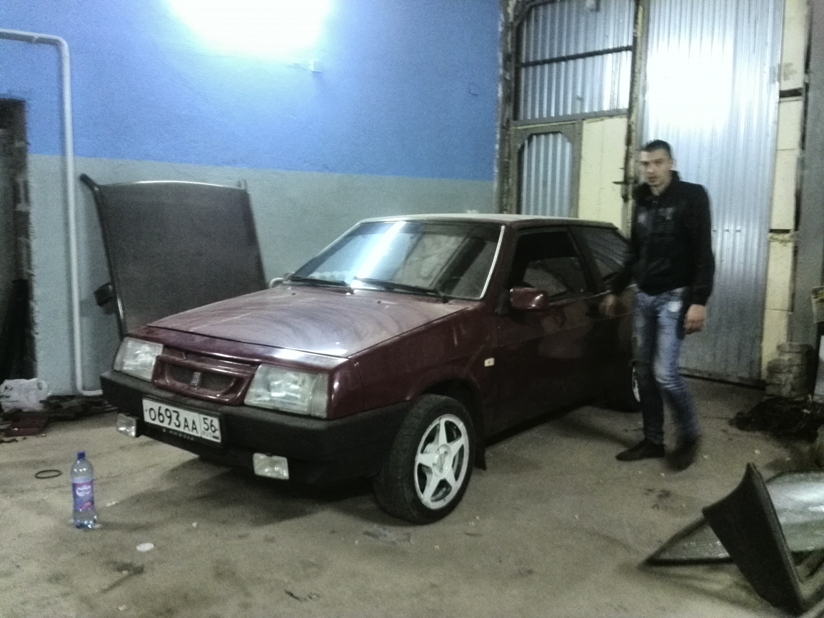

diimm
Ну чо, теме АП, в гараже +5, на выхах выдвигаюсь к ласточке, будет моно вопросов к вам по инжу, ПОМОЖЕТЕ советом? facepalm Smile
не прошло и года!!!
МегаVolt
diimm
да лан!? wwow
odolen
Да разводит он вас...дербан очередной походу намечается lol1
diimm

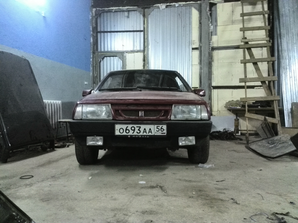

Ну вот и всё......... Кузов нашёл нового владельца, завтра дербан...
http://www.youtube.com/watch?v=PMD1k16baVE
cry
Описание: покидаем родной дом...
Размер файла: 526.6 KB
Просмотрено: 460 раз(а)
Описание: новый дом и новый владелец
Размер файла: 750.17 KB
Просмотрено: 479 раз(а)
Размер файла: 733.5 KB
Просмотрено: 478 раз(а)
Размер файла: 693.33 KB
Просмотрено: 477 раз(а)
