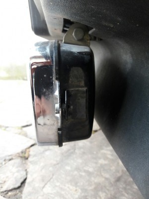

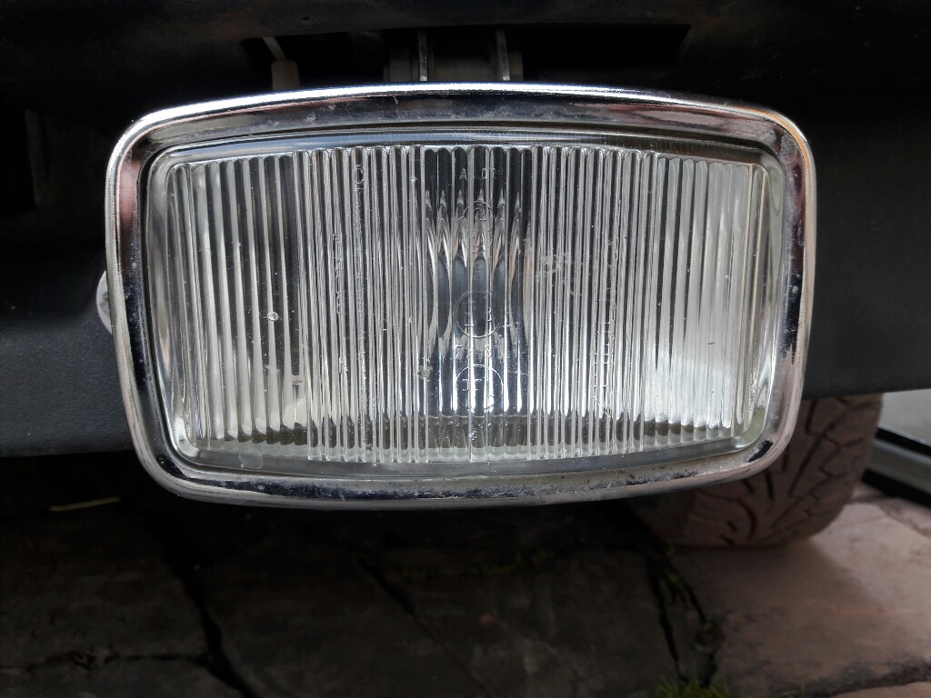

OSIRIS-UA писал(а): ПТФ-как называются-не знаю.На них написано "Made in Czechoslovakia"
Раритет из 90-х годов прошлого века.
OSIRIS-UA
Сообщения: 214
Откуда: УКРАИНА
Авто: VAZ 2108 93г.НП 1.3,карб."немка".ТАDЕМ 90А.Фароочистители.
т808 писал(а):Раритет из 90-х годов прошлого века
Я их,лично привёз из Чехии,один чех хотел их выбросить на помойку
.Новые,завернутые в промасленую бумагу!
.Я попросил-он отдал
.Там,внутри,была бумажка с номером,по этому номеру я нашол инфу,что такие ПТФ (стёкла с отражателями) в другом корпусе,ставили на легковые "ТАТРЫ"- представительского (и не только) класса.
OSIRIS-UA писал(а):чех хотел их выбросить на помойку.Новые,завернутые в промасленую бумагу!
Богато в Европе живут!
Даже бывшие социалистические.

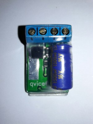

OSIRIS-UA писал(а):Забрал сегодня релюшку
Почему в инструкции ничего не сказано о том,как кнопкой устанавливать режимы яркости и где эта самая кнопка?

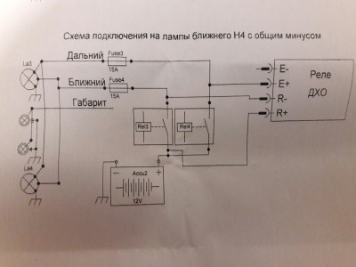

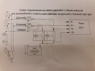

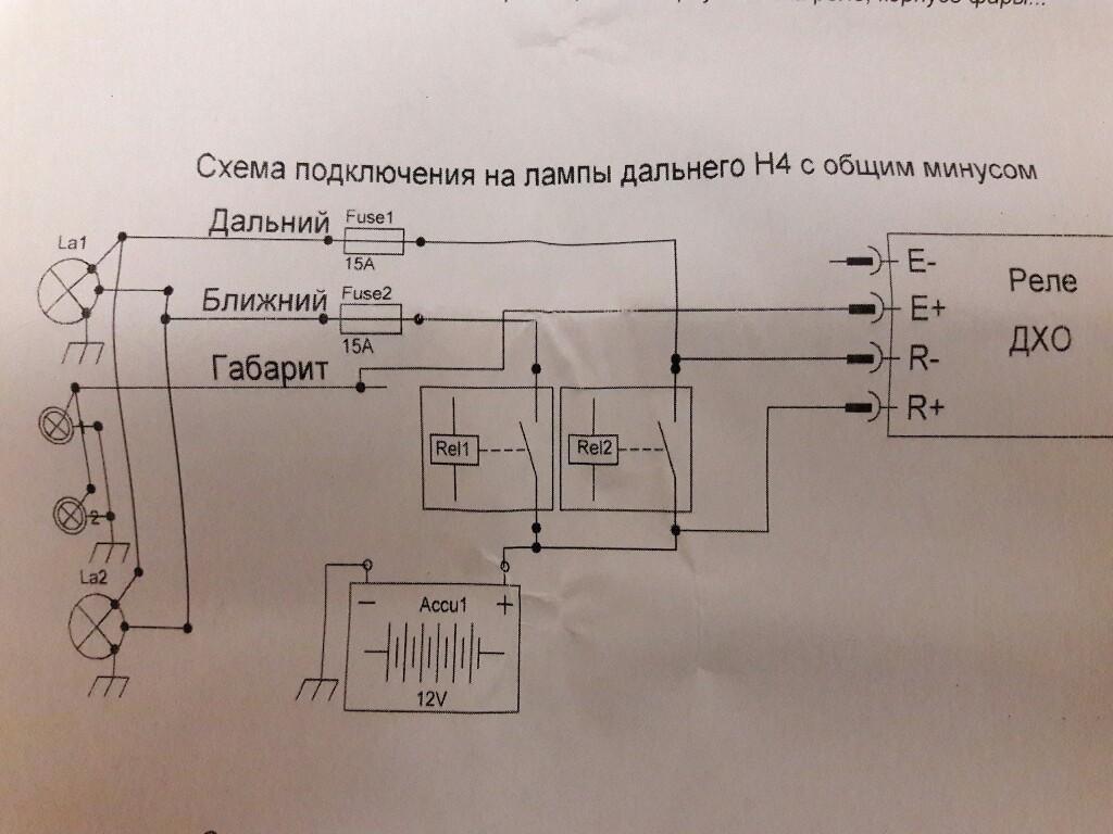

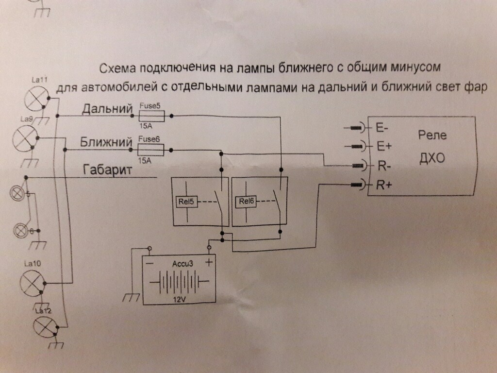

OSIRIS-UA писал(а):Хочу использовать нити дальнего для ДХО.Подключать по схемме #2?
Да.

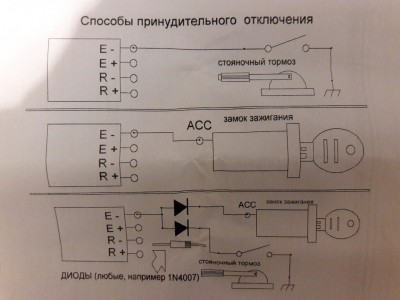

OSIRIS-UA писал(а):Принудительное отключение делать?
Если авто без дела стоит более недели и с накинутыми на АКБ клеммами,то желательно сделать.

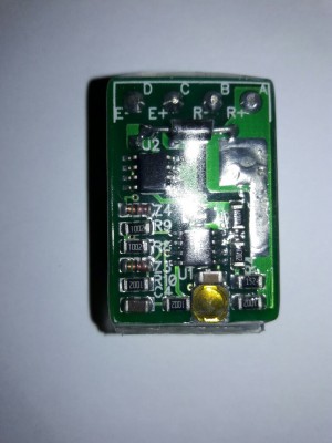

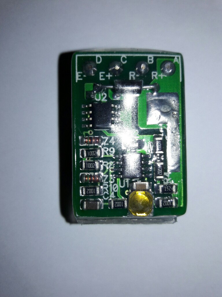

т808 писал(а):Почему в инструкции ничего не сказано о том,как кнопкой устанавливать режимы яркости и где эта самая кнопка?
Вот кнопка!
| 20171116_201545.jpg |
410.14 KB |
193 раз(а) |
OSIRIS-UA писал(а):Вот кнопка!
Понятно.
Теперь осталось найти подходящий корпус для этой платы.

Отключение от ручника очень удобно.
TDream
Сообщения: 4790
Откуда: Юго-восток Украины
витмар писал(а):Отключение от ручника очень удобно.
Т.е. машина при долгом простое на ручнике стоять должна?

TDream писал(а):при долгом простое на ручнике стоять должна?
если нужна какая-либо приколюха, завязанная на это, можно на 1 щелчок поднять, чтоб просто концевик замкнулся.

А если два щелчка и уже схватывает?
Я про вероятность примерзания колодок в осенне-зимне-весенний период. Ручник перед простоем я бы вобще не трогал (собственно так и делаю).

У меня,да и как у всех,сигналка на ручник завязана.
Лысик правильно сказал на один щелчок и все.За 10 лет ниразу по этой причине колодки не прихватывало.
