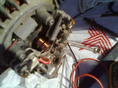

Снял гену и ах..л, в кольцах глубокие борозды.
Извиняюсь за фото, мобила криво снимает.
Подкова в порядке.
Видимо с прогревом начинает где-то коротить в обмотках, такое возможно?
Запарили меня генераторы, каждый год меняю Sad

Рена писал(а):
Борозды появились после того как поменял РН
Значит его щетки попались из слишком жесткого графита,вот они и спилили кольца ротора.
Кто изготовитель этого РН?
Рена писал(а):
При чём 15В только тогда, когда сразу после прогрева в пробке притопить.
Борозды к колец не убрал,вот по ним щетки и скачут при высоких оборотах и температуре.

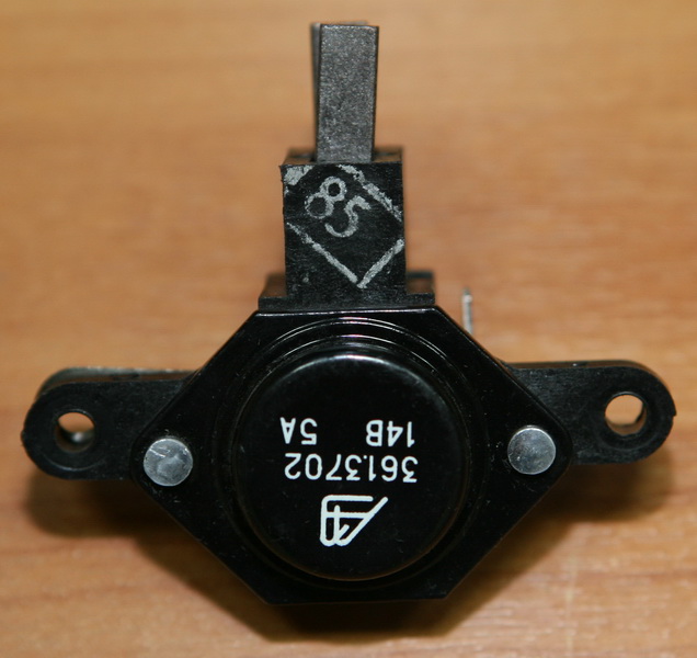

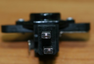

Рена
Рена писал(а):
Не помню, в блистере был
Ну хоть эмблему на его крышке глянь.
Производителей не так много.Интересно кто с материалом щеток косячит сейчас.
Похож на ОАО «Автоэлектроника».
Обратите внимание, щётки за ~500км не притёрлись
Размер файла: 97.19 KB
Просмотрено: 237 раз(а)
Размер файла: 95.1 KB
Просмотрено: 226 раз(а)

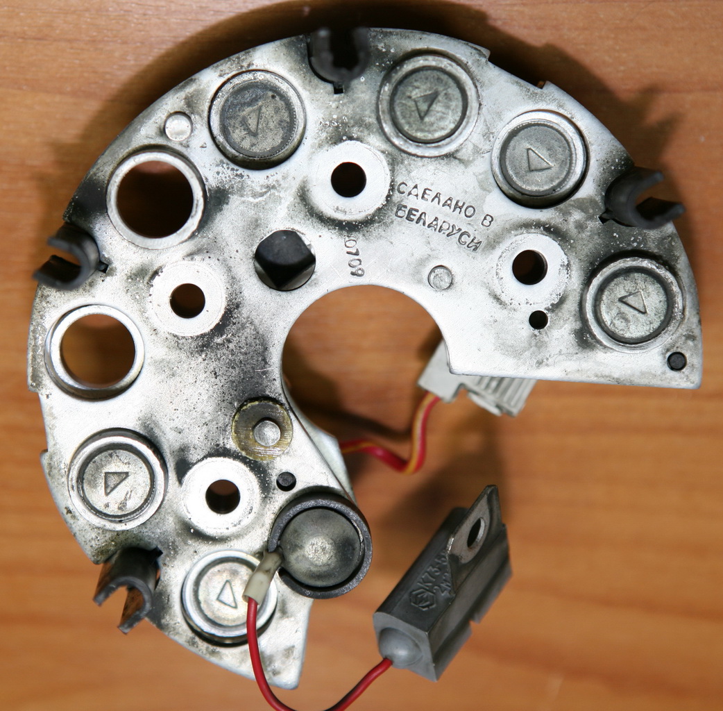

Начал разбирать глючный КЗАТЭ, кольца ротора уже не годны, РН почему то маде ин Беларусь.
Размер файла: 380.22 KB
Просмотрено: 310 раз(а)
