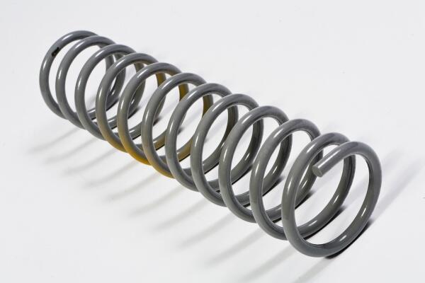

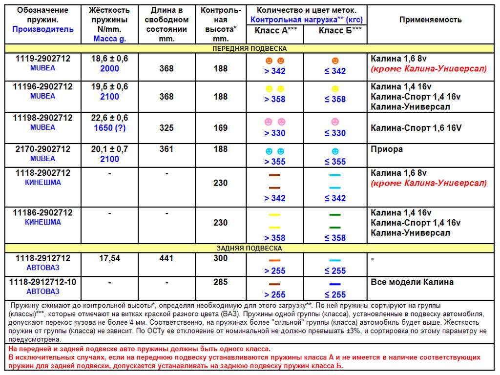

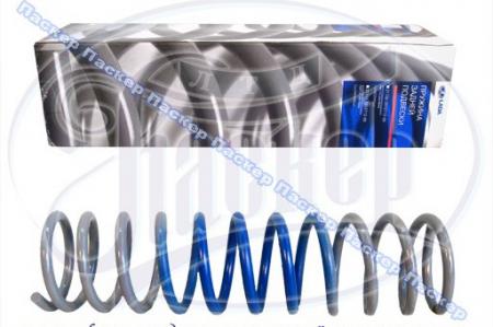

Кстати, еще ведь существуют Калиновские задние пружины:
11180-2912712-10
http://dnepr-auto.dp.ua/catalog.php?id=1302
Фотографии:
Их подробных характеристик нигде так и не нашел...
Из того, что нашел - вот:
http://www.lkforum.ru/showthread.php?t=23540&page=80
Суть в том, что она выше девяточной и мягче (т.е. по идее больше проседает). Также в свободном состоянии она должна завышать клиренс примерно на 3-5 см.
Никто не ставил такие себе на Самару? Какие впечатления?
