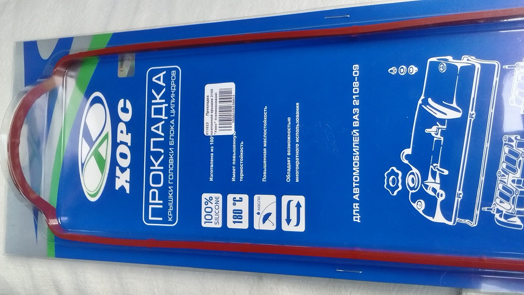

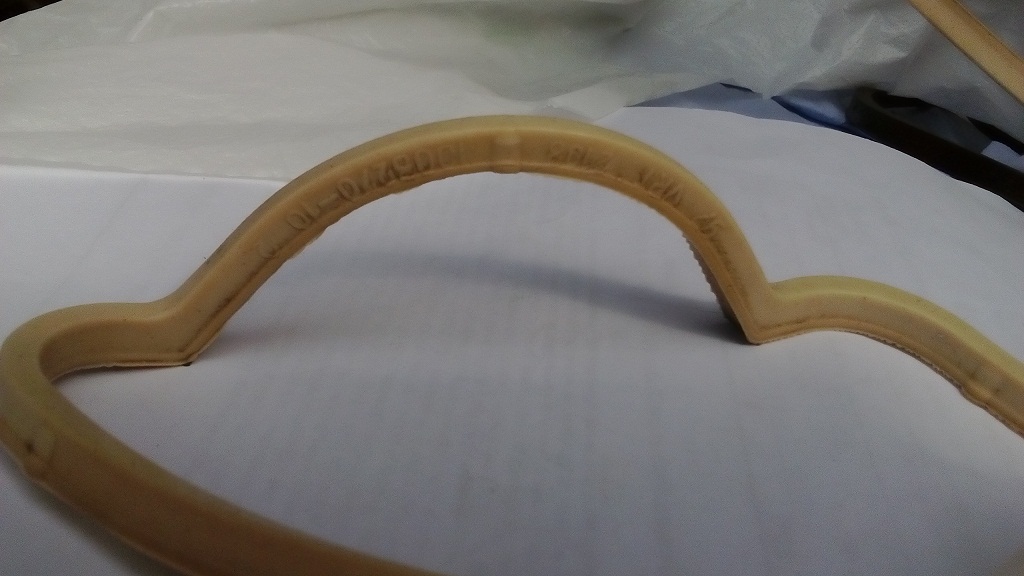

Dranik писал(а):gr67 писал(а):ХОРС только дворники нашел
Сорри
чот уже башка под вечер не варит,
хотел сказать не ХОРС а
Ростеко!!! Всетаки .Чем отличаются ХОРС и РОСТЕКО ? Купил ХОРС (Питер) РОСТЕКО не встречал. С завода Белая стояла на ней вибито VRT. В нашей ветке не нашел похожей темы поэтому написал сюда
