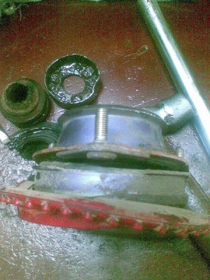

марсиянин
agresssor писал(а):
Прочитал все. Парам-пам-пам.
Возник вопрос к марсиянин.
Не может ли стучать в радиальном направлении разбитый (или просто с люфтом) опорный подшипник?
По идее нет, ибо вертикальная (осевая) нагрузка на него зело великая. Много больше радиальной, да еще действующей на таком нехилом плече "утяжеляющего" рычага. Однако, кто там разберет, как шарики по канавкам елозят.
Правомерна ли проверка качанием стойки в горизонтальной плоскости, ухватившись специальными подручными предметами непосредственно за верхний конец штока?
Макферсон- качающаяся свеча, верхний узел обеспечивает подвижность шток как ту шпагу воткнутую в потолок и пытаемся то вытащить, то воткнуть ее дальше шевеля в разные стороны под малыми углами...
Попробуем представить штатную опору 08 , закрепим ее гайкой на штоке без чашки и пружины.Кладем сверху контрольную нагрузку в 400кг( почти полтонны). Исходя из этого положения пытаемся искать люфты в подшипнике.
Теперь добавляем пружину и чашку- сути дела не меняет. Рассуждения упускаю.
Иногда, разбивает втулку задней стойки, она становится эллипсом... Так вот там такая же ситуация, вес авто всегда давит на втулку и она не может болтаться туда -сюда в вертикальном положении и звуков не издает, до поры до времени. Однако балка ходит по радиусу и соответственно втулка трется(!) об болт, вытирая определенную часть.

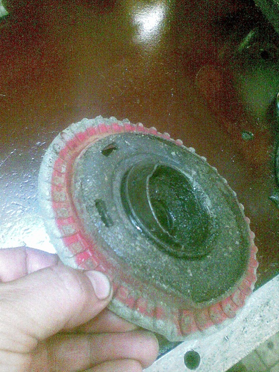

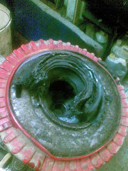

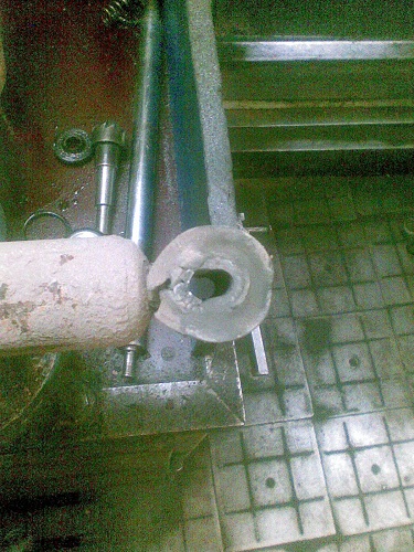

killerfinger
какие опоры посоветуете на стойки плаза х-драйв?
марсиянин
стойки плаза х-драйв- являются однотрубными...Если посмотреть практически на все окружающие вас авто с подвеской макферсон. ни одна уважающая себя компания такого типа стойки ( вперед) - не ставит. "По чайнику и крышка"- лучше, чем опоры СС-20 первого поколения для них не найти. Они друг друга стоят.
