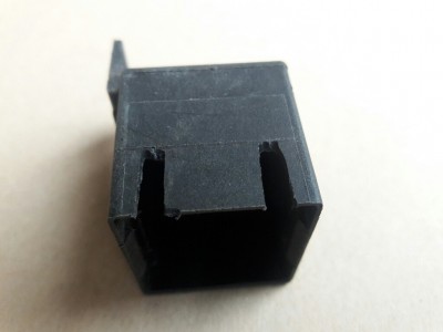

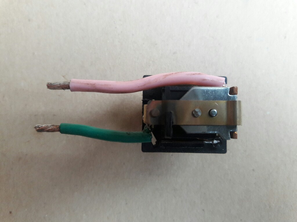

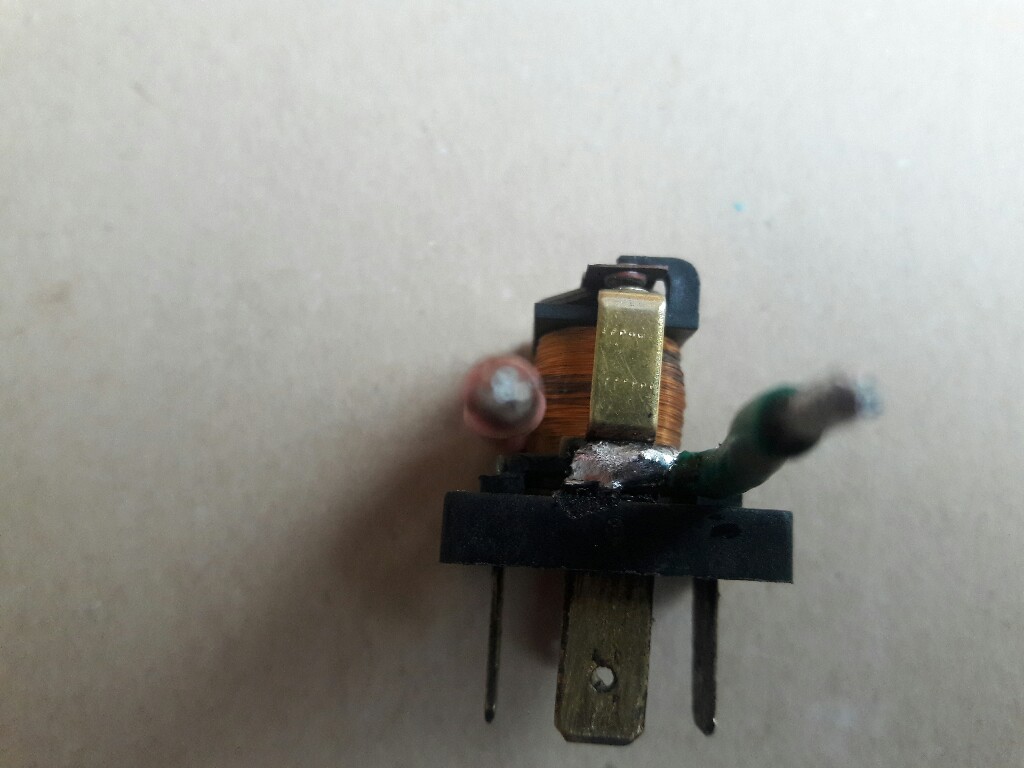

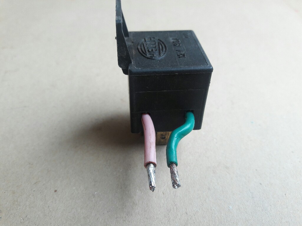

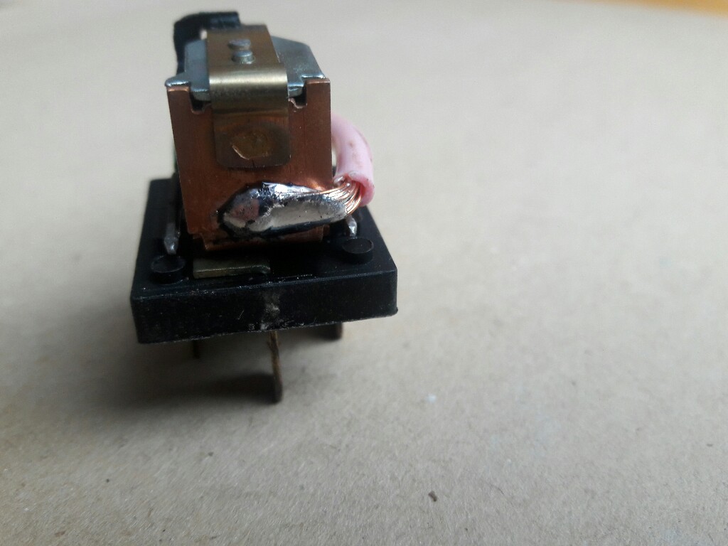

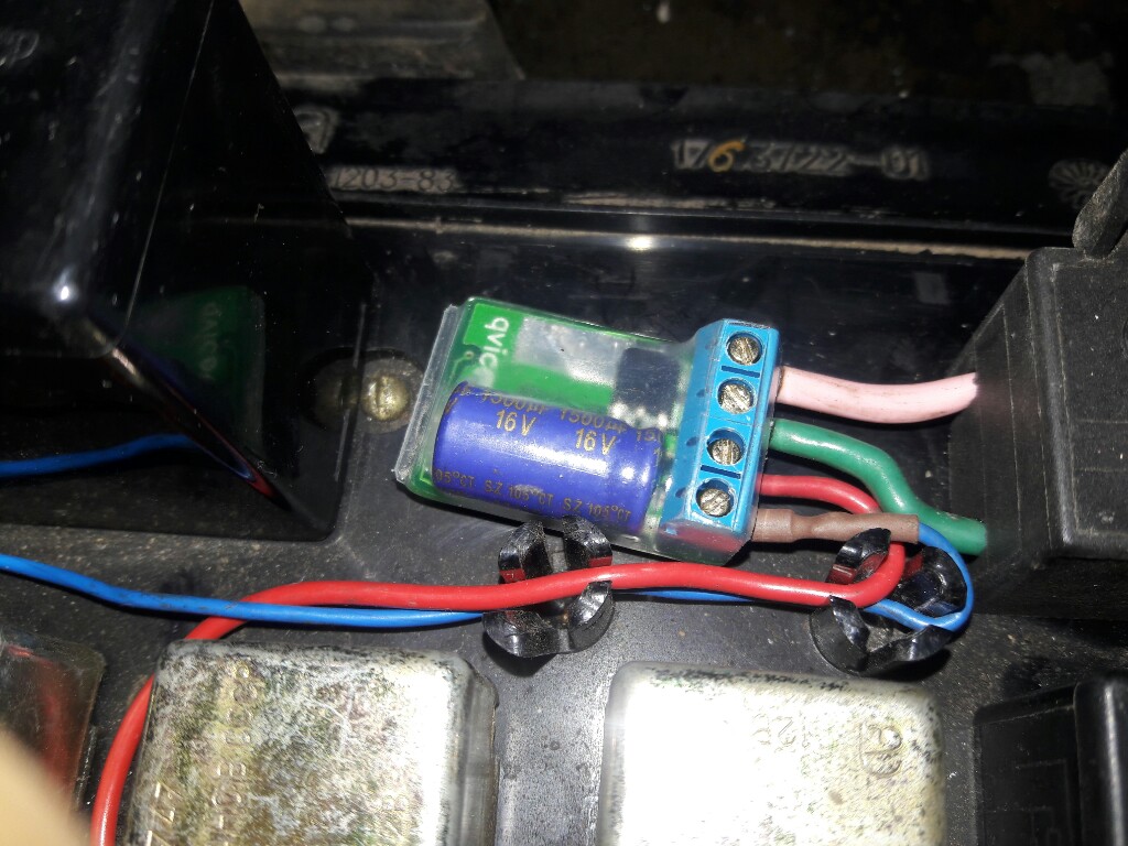

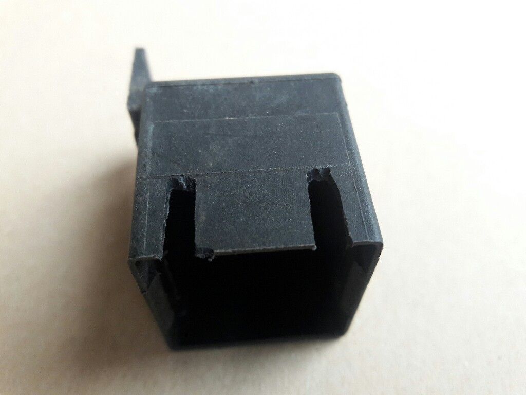

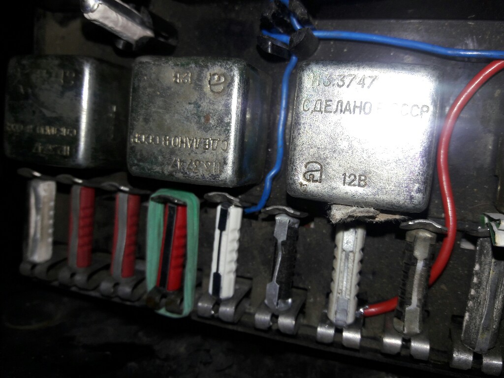

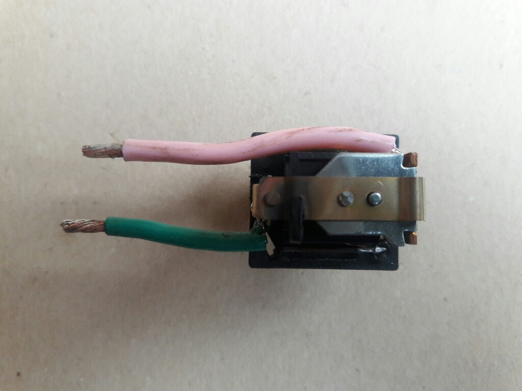

"Приколхозил" сегодня реле ДХО.По схеме нужно подключится к силовым выводам реле дальнего света.ЧЯ разбирать нехотелось,решил подключится прямо к контактным площадкам в самом реле.Нашол подходящее реле в пластиковом корпусе и......вот что из этого вышло.Вместо габаритов-подключил (припаял) провод к "лапке" F5.Всё подключил- заработало сразу.Выставил 30% (если верить написаному в инструкции) мощности.Непонравилось,что при выключении зажыгания,фары продолжали светить ещё где-то 45-50 секунд.Принудительное отключение сделал так-припаял провод к "лапке" F7, и через диод ,подключил к реле.Теперь при выключении зажигания фары отключаются сразу.Реле к корпусу ЧЯ приклеил на двухсторонний скотч. Pardon

OSIRIS-UA писал(а):
По схеме нужно подключится к силовым выводам реле дальнего света.ЧЯ разбирать не хотелось,решил подключится прямо к контактным площадкам в самом реле.
А можно было не разбирая реле подпаять провода к самому основанию его ног 30 и 87.
Реле при этом совсем чуть недовставится в гнездо,но этого вполне хватит.
Твой вариант тоже рабочий,хоть и более трудоемкий.
OSIRIS-UA
Так хотел сделать в первую очередь,но сразу сообразил,что реле
А провода там желательно не очень тонкие-подумал,что будет недостаточная площадь контакта.А в том,что
небыл уверен Pardon .
Не тонкие,но диаметра жилы 1,5мм вполне достаточно (изоляцию с провода,находящегося ПОД реле,снять на всем протяжении)
- на те же полтора мм. и реле недовставится,а этого хватит для надежного контакта.
