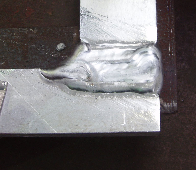

Люминь в аргоновой среде АФИГЕННО хорошо варится. Есле хороший инвертер, хорошая проволока и самое главное человек который умеет это делать. Так что даже не задумываять можно наплавить всю эту канавку.
Есле глянуть на пример на картинке то там имнно выплавление видно.

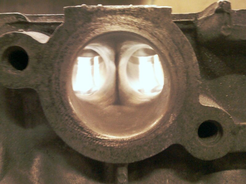

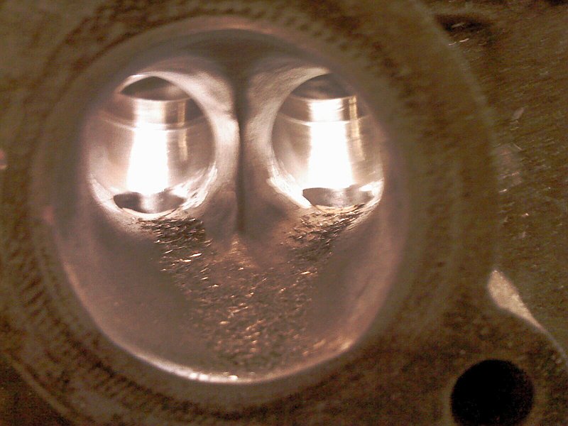

Сегодня закончил выпуск. Немного доработал камеры.
Теперь можно заваривать впуск, менять направляйки и просаживать седла. Направляйки думаю поменяю на впуске все, при этом предварительно обработаю их на конус, я узнал стоимость замены 40 руб/шт
Но самая грустная новость - канал, который был уже сделан когда я брал башку выпилен неправильно, соответственно он и вскрылся
Варить придется изнутри.
| IMAG0963.jpg |
выпуск в работе |
81.87 KB |
200 раз(а) |
| IMAG0967.jpg |
И вот результат! |
74.2 KB |
196 раз(а) |

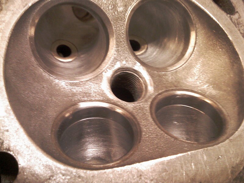

| IMAG0968.jpg |
Доработал камеры - нижние витки резьбы стачиваются по свече. Острые углы сглаживаются |
104.08 KB |
205 раз(а) |
| IMAG0964.jpg |
После того как пару раз прошел разной шкуркой, пришлось еще ювелирно поработать маленькой шарошкой |
69.6 KB |
212 раз(а) |
