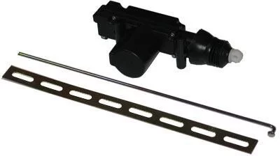

3. Активатор "не тянет" или установлен неправильно. При всем своем однообразии, опытным путем было установлено, например, что активаторы "@" намного хуже активаторов "Saturn", в разы.
мМ а вот на него не грешил т.к. тяга которая к нему идет очень даже легко тянется если за неё тянуть. А раздници между активатором и соленойдом нет? а то у меня лишний от багажника остался правда пяти проводный
То, что ты подразумеваешь - нет.
Автомобильный соленоид
Активатор автомобильный. Бывает с 2 или 5 проводами. В 5-промодном три провода - встроенный концевой выключатель. Используется в центральном замке. В остальном они одинаковые.

ArevaАктиватор автомобильный. Бывает с 2 или 5 проводами. В 5-промодном три провода - встроенный концевой выключатель. Используется в центральном замке. В остальном они одинаковые.
хм а я такой же покупал 5ти проводный, только назывался он соленойд почему-то и шел один без направляющей и тяги(( "дезинформировали"
