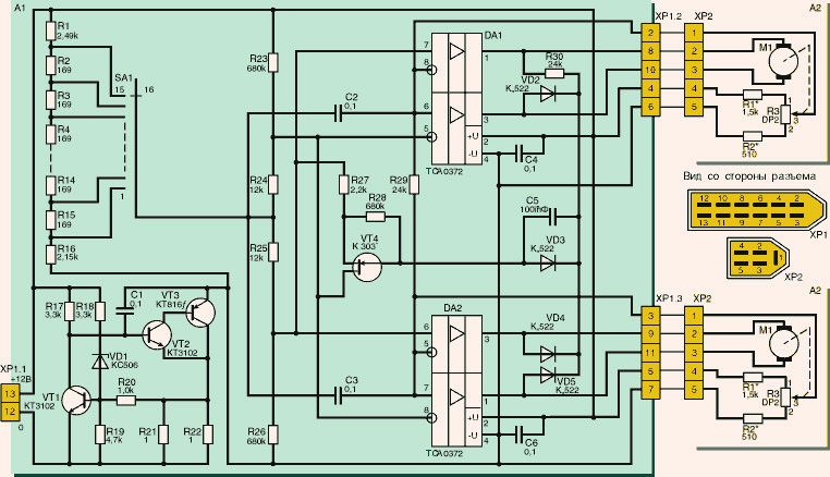

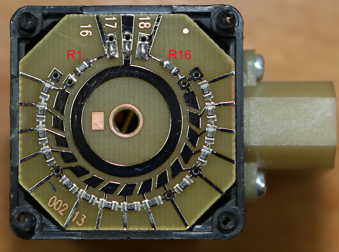

Я сделал диапазон побольше перепайкой резисторов, вместо 7мм 9мм и можно сделать 15 положений

Надо дорабатывать как я делал, можешь 9мм сделать, запас будет, можно кольцом ограничить до 12 положений и т.п., вариантов много с этим БУКом, конечно если БУК-33, может быть и другой.

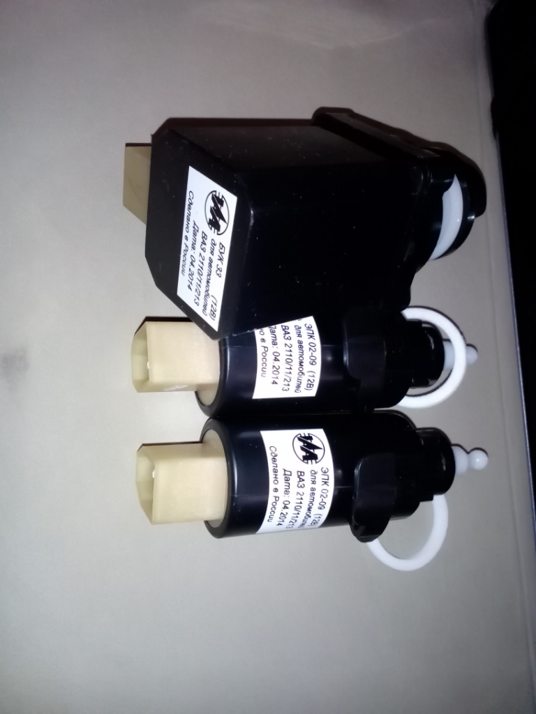

ЭМКФ-41 под ход штока ровно 6мм.
ЭМКФ-41 под ход штока ровно 9мм.
Размер файла: 672.32 KB
Просмотрено: 310 раз(а)
Размер файла: 121.31 KB
Просмотрено: 320 раз(а)
Размер файла: 986.41 KB
Просмотрено: 346 раз(а)
Размер файла: 640.82 KB
Просмотрено: 343 раз(а)
Моторы с выносными проводами и мотор у которого колодка на самом моторе они взаимозаменяемы?

спасибо,за инфу,может сделаю,если еще автокорректор не поставлю к тому времени) НО!когда держал их в руках и проверял работоспособность просто от АКБ,штоки более 4мм бегали!если не поздно к машине выйду сегодня,то еще раз уточню.Да и по свету на стене очень прилична разница между нижним и верхним положением!и положений у меня точно не 5,а сколько-уже забыл 63

Рена,резисторы-чипы обычным 40 Ваттным паяльником спалю или нормально всё будет?
Рена
Лысик
Нормально, только не с похмелья, чтобы руки не тряслись Smile

Рена,ты когда полностью опускаешь фары,то последнее движение моторчиков такое же короткое,как остальные, или дольше?Перепаял сейчас резисторы 1 и 16 по 1кОм,переставил ограничитель,чтоб 15 положений было,в последнем при опускании работают около 3 секунд,в остальных менее одной.
