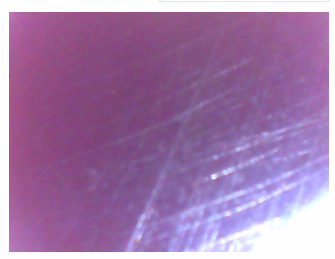

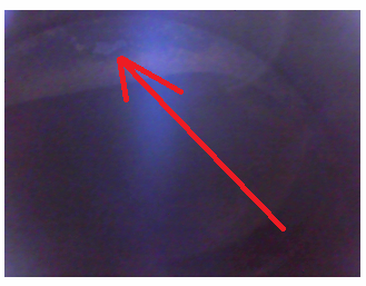

вот фото, цилиндра и поршня, на поршне видно небольшие отложения(3 поршень), а на цилиндре видны риски, похоже это хон

Smile В основу нагара входят смолянистые отложения - бензином не возьмешь. По этому какая-то составная часть средств раскоксовки имеет сильные растворители, например ацетон и т.п. Да и не такой уж ужасный у Вас нагар судя по фоткам. Wink

Dmitry_Cat
Просто фотка горшка удачно вышла Smile Четкие риски и правильный угол - по-этому подумал что после капиталки, только сетка вроде разная... или ракурс такой. Unknown Разность компрессии великовата конечно, но пока не смертельна. Я бы пока не заморачивался, а понаблюдал за изменениями. В конце концов все зависит от качества обработки, деталей и "мастерства художника". Я сейчас ни каких колец, кроме SM, не признаю - это не реклама, а наблюдение Smile У коллеги по работе после капиталки умер горшок из-за того, что при сборке, нижнее компрессионное кольцо перевернули facepalm Тоже сначала компрессия слегка упала, потом еще сильней - вскрыли, а кольца "жареные". wwow Не подумайте, это не пугалка - так случай... по-этому пока понаблюдайте.
