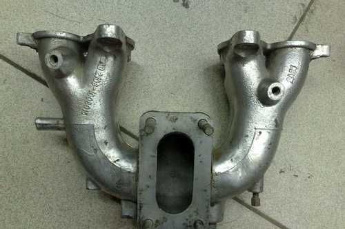

А чего ради она не участвует? Зазор есть, тянет мама не горюй, дырка впускного хоть и расходится, но после карба общая. рис 00 Не, не так.
Хочешь что бы только в первую лило, поставь слоник нивовский, меньше гемору будет с настройка. Если разобраться хочешь. Сними карб, Поставь кулачок родной, нивовский, пиленый. И посмотри в какой момент впрыск идет из слоника на второй камере, и как в этот момент стоит заслонка второй. Короч,
Это показывать нужно.
Носик нивовский, кулачок пиленый, зазор второй закрыт как у нивы. И да, прям что расход уменьшится, ни фига! Имхо
