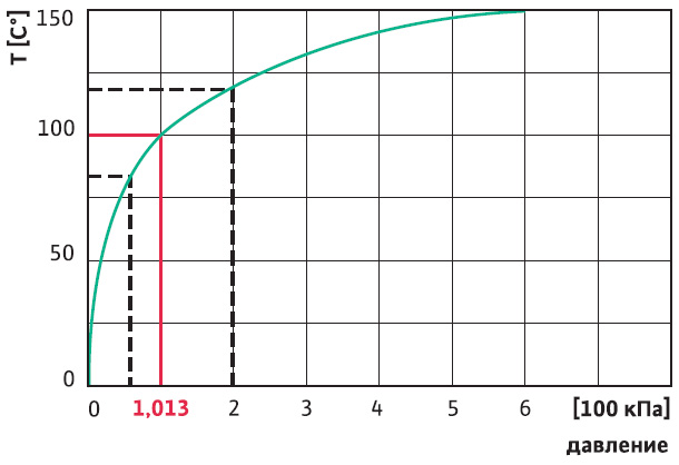

И что-то мне подсказывает, что сбросив давление будем закипать в два раза чаще... Это для воды, но с антифризами суть та же...
| Температура-кипения-воды.jpg |
36.65 KB |
164 раз(а) |
O150rus
Сообщения: 402
Откуда: м.о.
Авто: Ваз 2107>21213. 2001г
При исправном термостате и чистом радиаторе (внутри-снаружи), о закипании речи нет, вот как в пробках-не знаю, у нас их просто нет.
