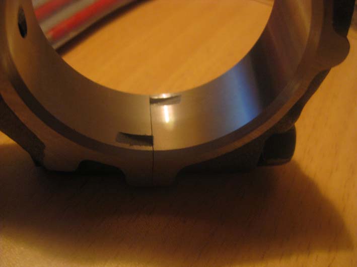

| IMG_3937.jpg | |
| Описание: | Проточки под замки вкладыша в шатуне Суперавто |

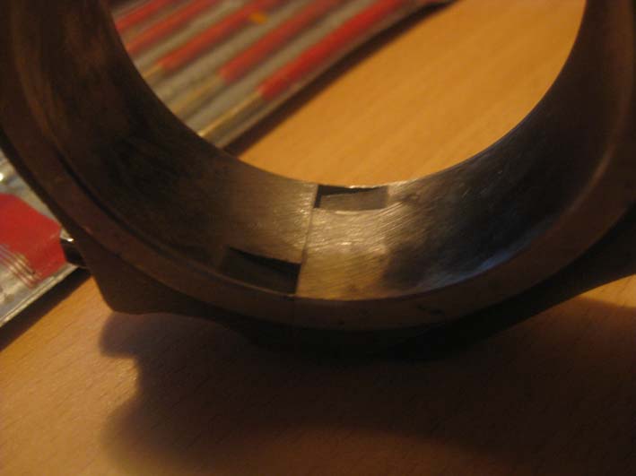

| IMG_3938.jpg | |
| Описание: | Проточки под замки вкладыша в шатуне СТИ |

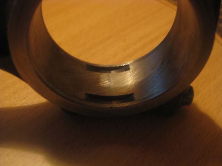

| IMG_3939.jpg | |
| Описание: | Проточки под замки вкладыша в шатуне 4G15 |

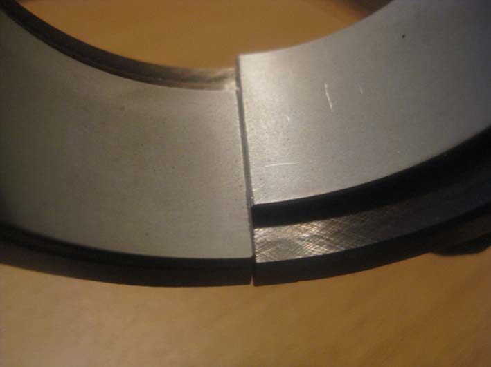

| IMG_3941.jpg | |
| Описание: | Положение вкладышей от VW в шатуне Суперавто. Ширина совмещенной части 13 мм при ширине вкладыша 17 мм |

На шатуне 21128 замки вкладыша не имеют твёрдого упора в тело шатуна, т.к. проточка выполнена не только в крышке и головке шатуна.
Всвязи с этим можно задать вопрос:
А нельзя ли использовать вкладыши без замков????

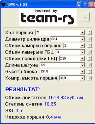

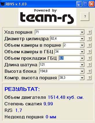

Вопрос к знатокам: какой допускается минимальный недоход/максимальный переход поршня для прокладок 2112/приора, чтобы поршень не задевал ГБЦ 21126 и чтобы не было каких-либо других проблем? Аналогичный вопрос по вытеснителю.
Спасибо!
Толщина прокладки 2112 1.1мм, правильно?
А "приподнятый" вытеснитель не будет долбить об ГБЦ?
Не мудри, с толстой прокладкой дохлых 70 сил возьмёшь с двигателя вместо 90. Бох бы с ними с теми кабылами, но и момент упадёт. Степень маленькая будет. До сотни будешь секунд за 30 разгоняться.
Там переход с недоходом. Всё же лучше по человечи всё выровнять и правильно поставить.
