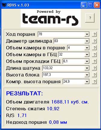

Зачем тебе эти оковалки? Давай с облегченкой найдём вариант какой нибудь. ТЛТшники могут в тех же поршнях ТДМК палец сделать не 22 а 19 к примеру.
На 78 коленку можно поршни СТК заточить под приорошатун в блок 197,3. Получится по конфигу почти аналог хондодвигателя B16A с которого 160 поней снимают без наддува в стоке и до 160 момента.
На 78 коленку можно поршни СТК заточить под приорошатун в блок 197,3. Получится по конфигу практически аналог хондодвигателя B16A с которого 160 поней снимают.
Да не хочу я с этим блоком заморачиватсья особо (мотор в зубило, не для того чтоб снять рекорд мощности), блок будет низкий, колено 75.6, шатун 2110 у меня есть. Особого смысла в облегчёнке нет, я сейчас на ней езжу(71*133.32*77, поршень калина 1.4 ,шатун приоро, колено сток), правда на 1.3 - в итоге имею стук и жор масла более литра на 1000км. Поэтому лучше уж я поставлю оковалки, но на них будет всё нормально работать.
