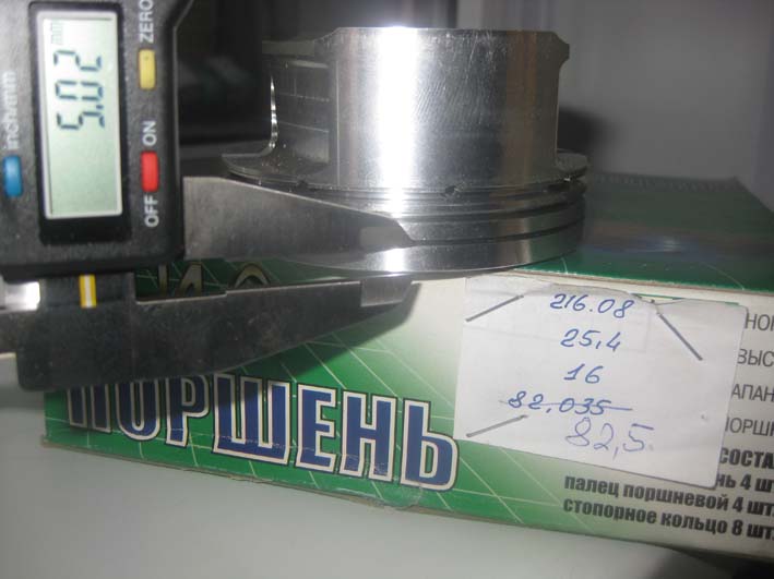

Теоретические расчеты степени сжатия.
Объем камеры в поршне = объем цековок - объем вытеснителя = 2,46 - 1,83 = 0,63см3
Высоту блока задаем на 0,2мм ниже.
Компрессионную высоту оставляем из программы.
Получаем степень сжатия 10,62.
Добавлено спустя 8 минут 39 секунд:
Если торценуть поршень на 0,4мм без углубления цековок и поставить приоро-прокладку, то должно получиться следующее
Добавлено спустя 13 минут 51 секунду:
По приоро-прокладке в программе 3см3 указано видимо не правильно: 3,14*83мм*83мм*0,43мм/4 = 2,3см3

Немного пробежался по интернету по вопросу консенсуса компрессионной высоты поршня и боковых нагрузок. Относительно этого вопроса инфы не много. В основном компрессионка определяется исходя из геометрии камеры сгорания, минимальной толщины днища, толщины колец и минимальной толщины пальца. Обращают много внимания на камеру сгорания. Вобщем в геометрии камеры сгорания есть много вопросов, где фантазия по поводу перехода недохода и вытеснителя сильно не разиграется. Нельзя далеко отступать от расчётной камеры.
Объясняется работой форсунок и движением горючей смеси. Исходя из этого поршни 21128 изначально делают с переходом. Это даёт дополнительное уплотнение против проникновения газов в картер через зазор поршень-цилиндр, помогающее кольцам выполнять свои функции. Но поршень так же имеет лужу в середине. Лужа там не случайно и не для определения СЖ. Глубина лужи формирует камеру сгорания. Так же Приоропоршень, к примеру, не случайно имеет недоход 0,58 в купе с Приоропрокладкой и плоским днищем обеспечивает максимальную эффективность камеры. Надо соблюдать необходимое расстояние для движения смеси.
Применимо к случаю с двигателем 2112. Недоход 0 при компрессионке 38,3 и установке на толстую прокладку определяет не только удлиннением поршня, что бы он не достал до ГБЦ, но и формой камеры сгорания.
Короче, геометрию нарушать сильно нельзя. если есть расстояние 1,1 в любом практически моторе, а высота вытеснителя 1,2 то надо этого придерживаться.
Влияние этого фактора на падение мощностных показателей мотора оценивают не в одну-две пони, а в десяток, в зависимости от конфигурации нарушений. Так же в геометрической прогрессии увеличивается риск прогара поршня даже на самых мирных моторах.

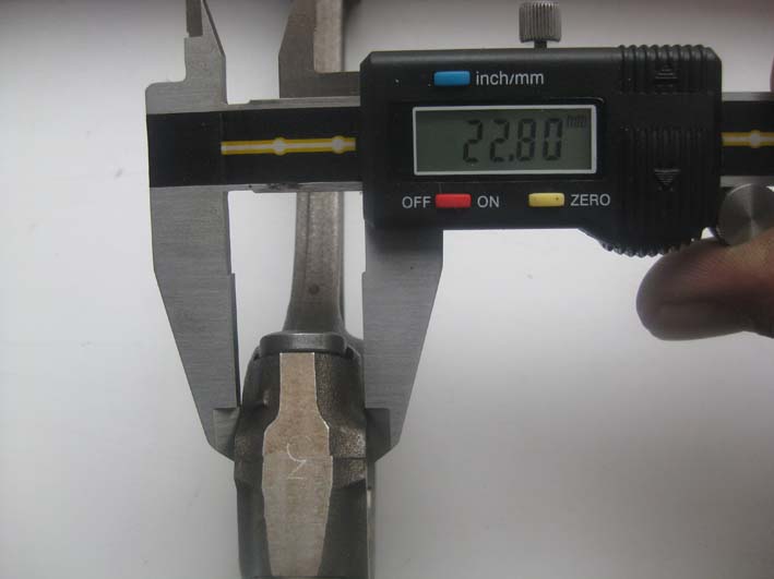

Первый кондидат - Шатун Honda 13210-PM3-000.
Двигатель D15B карбюратор.
Так же аналогичный шатун и в инжекторном варианте этого мотора
13210-P07-000. (Этот вариант находится в стадии проверки)
Комплект 4 штуки в Эксист 3 рубля с копейками,
на разборке 2 рубля. ширина нижней шейки 22,8.
Как у штатного Суперавтовского, т.е. сохраняется центровка
поршня по нижней шейке. Длинна шатуна 134,1 мм.
Диаметр пальца под запрессовку 19 мм. Ширина верхней головки 18 мм.
Лучше всего встанет с поршнем СТИ 24,1 мм в штатный блок с р\с 1,6
с суперавтовским коленом. С плитой увеличения блока без гильзовки,
чисто на герметике. При этом кольца за блок не вылазят. Так же остаётся
недоход колец из расчёта на удлиннение связки шатун-поршень на оборотах.
Описание: Шатун Хонда D15B
Размер файла: 36.13 KB
Просмотрено: 125 раз(а)
Описание: Шатун Хонда D15B. Наличие отверстия для разбрызгивания масла
Размер файла: 39.48 KB
Просмотрено: 136 раз(а)
Описание: Шатун Хонда D15B. Наличие канала для разбрызгивания масла в шейке
Размер файла: 44.94 KB
Размер файла: 40.93 KB
Просмотрено: 119 раз(а)
Описание: Наглядное сравнение
Размер файла: 45.83 KB
Просмотрено: 127 раз(а)
Описание: Трудно показать точные цифры, когда в одной руке фотоаппарат, в другой штангель, но точная цифра 102,1. 102,1+22,5+9,5=134,1
Размер файла: 51.42 KB
Просмотрено: 126 раз(а)
