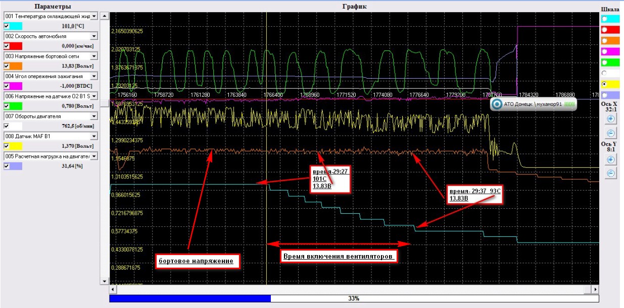

На счет нагрева генератора на ХХ в жару, это гон. Не будет он греться. Нет причин для этого. Если кто не верит, показываю график. Машина стоит на хх, напряжение в норме ,нагрузка 500-600Вт и проблем и каких в этом вопросе.
Описание: машина работает на ХХ. температура с 82 до 101С достигла за 3-4минуты. Включение вентилятров, за 10сек. сбивает температуру ОЖ до 93С.

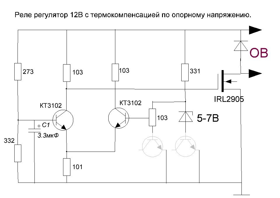

Описание: будем смотреть, как будет работать термокомпенсация. Задумка такая: добиться того, чтобы при +15С было 14,2В, при 100С 13.8С.

red_rata
Чо тогда 2 страницы меня убеждаешь, что КТ829 в данном применении - верх инженерной мысли?
И хде я такое сказал? Уж пожалуйста не держи меня за дремучего ретрограда. Я всего лишь сказал, что попавшийся «под руку» полевик будет работать на пределе, по напряжению.
Теперь до "расчётной" температуры, с которой начнёт срабатывать термокомпенсация, будет проходить несколько больше времени.
И ты считаешь, что это хорошо? Где же в твоем модернизированном РН будет механизм регулирования? Вот поедешь летом в Крым и вспомнишь это предостережение:
Да там же, где и был... И даже температура наступления этой самой термокомпенсации не изменится. Изменится только лишь время её наступления. И Крым радикально ничего не изменит, просто "включит" её чуть раньше, чем если я поеду в Анадырь. Smile

NAUexx Меня вопрос интересует. "Полевик" в твоей РН полностью открывается? Хотя бы 3-4А идет ток по щеткам? (имею ввиду при подаче напряжения)
Ну, я не подцеплял такую нагрузку (3-4 А), но, думаю. что легко осилит. Потому, что при нагрузке 1,8 А полевик совсем холодный... т.е. абсолютно, и следа нагрева нет. Уточнил падение на нём при таком токе в районе отсечки (14,85) - 0,25 вольта.

NAUexx 1,8А и 0.25В , получается 0.13Ом. Не айс конечно, но сойдет. 0.45Вт рассеиваемая мощность.
Сегодня замерил сопротивление по возбуждающим обмоткам - 5якорей, от 2.3 до 2.5Ом. В принципе не обманывают. До 5А в легкую ток по ОВ может идти.
пробовал на своем стендике, применять мотор 150Вт для раскрутки генераторов (от старых стиралок) . Не хватает мощности. В холостую крутит, включаешь лампу на 5А к +В - все останавливается.
Если подать напрямую 12В в ОВ, нет старта вообще. Как ни крути, а "гена"все же забирает мощность, при запуске двигателя.
Будет собранный генератор, сниму с него характеристики, с минимальных оборотов. Думаю, что на 200об. он уже выдает нормальное напряжение и кое какой ток.
Типовое сопротивление канала APM3055 - 100 мОм (200 - max), в принципе укладывается падение.
Стоит поискать (в отходах материнок Smile )чуть новее и интереснее полевик, т.к для N-канальных низковольтных 20 мОм уже не привлекательно, 3-8 мОм вполне нормально!
Ну, если уж совсем "подотошничать", то ток то наверняка больше был, где-нить за 2 А, не мерял. Т.е. сопротивление открытого транзюка ещё меньше было. Ток лампы в 1,8 А я замерил предварительно, но подключал для замера её не к РНу, а просто к аккуму с напругой 12,6 вольт.
Так что считаю, что нормально он открыт, почти "нафсю". Smile
