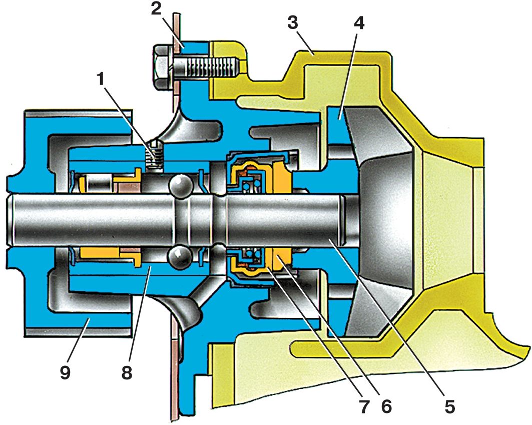

Сальник не нуждается в смазке .
Цитата:К торцу крыльчатки прижато упорное кольцо из графитосодержащей композиции, под которым находится сальник.
Вот рисунок где видно устройство сальника
http://www.automn.ru/izh-oda/images/124.jpg рисунок помпы классики , но сальники эдентичны по устройству .
Serg_x писал(а): сальник с его помощью об ось не снашивается так быстро
Сальник непосредственно по валу не работает . И если тосол попадает под юбку сальника - он уже потёк и помпу под замену .

Разъясняю ... ОЖ , какая бы ни была , к смазке сопряжения сальника с валом ( в данном случае графитовым прижимным кольцом) ни какого отношения не имеет . Если она в это самое сопряжение проникает - значит сальник уже КОНЧАЕТСЯ и скоро умрёт окончательно .
NAUexx писал(а): В случае с помпой сальник как раз и нужен,
А кто сказал что там его нет
![Smile](images/smiles/smile.gif)
Только конструктивно он другой . Сальник работает по плоскости прижимного (из графитового композита) кольца . Кольцо на валу сидит плотно и вращается месте с валом . Вот конкретно 08 помпа
http://www.autoprospect.ru/vaz/2115-samara/images/97.jpg описание устройства
http://avtorial.ru/VAZ/vaz_2115-14-16.html

skostya писал(а): Оно вращаться не может.

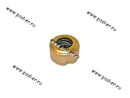

Может и вращается . Сальник выполнен моноблоком
http://www.pasker.ru/photo_lib/460.jpg пресуется в корпус помпы . После посадки крыльчатки на вал , кольцо отодвигается от корпуса сальника (завальцовки) торцом крыльчатки и вращается вместе с валом . Вторая часть сальника - манжета , в корпусе сальника неподвижна . Еще рез внимательно смотрим рисунок - сальник из двух частей
skostya
Сообщения: 734
Авто: LADA 217230, Halla CCC, Multitronics RI-500V, PU-4TC, ABS+EBD
АРКАША писал(а):После посадки крыльчатки на вал , кольцо отодвигается от корпуса сальника (завальцовки) торцом крыльчатки и вращается вместе с валом . Вторая часть сальника - манжета , в корпусе сальника неподвижна
Оно не отодвигается, а вжимается в корпус. И зачем тогда кольцо если оно вращается вместе с крыльчаткой?
